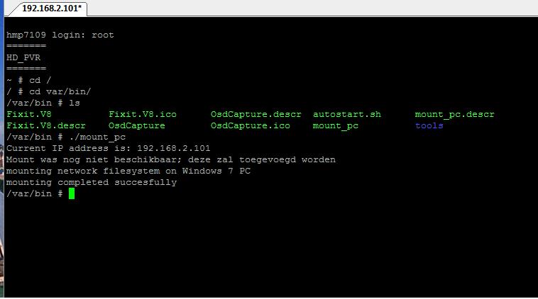

Inloggen via putty (user id is gekend?? staat anders wel in screen 01) en via 'cd' ga ik naar de locatie waar het script staat (/var/bin). Vervolgens voer ik het uit door ./mount_pc.sh te typen. Het script kijkt naar het huidige IP van de box, om zo de mount correct te laten lopen (indien box IP eindigend op 100 heeft stopt het script omdat dit eigenlijk adres van de PC is, maar router is te dom om reservaties te doen op basis van hostname/mac adres cool )

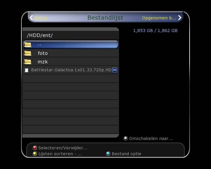

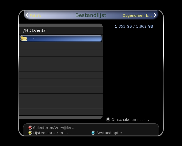

Screen 02 toont dat er nog geen mounting gebeurd is; als ik in de map HDD/ent ga kijken is deze 'leeg'.

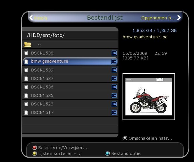

Screen 03 toont de inhoud na mounting; 04 terwijl ik door de map /HDD/ent/foto ga (mzk bevat muziek) (blijkbaar wordt deze niet getoond, is enkel via download te bekijken... jammer)

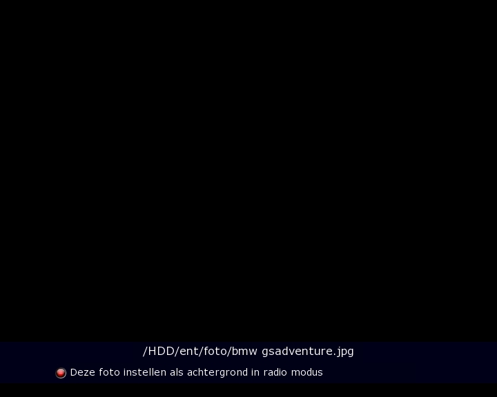

Screen 05 tot slot, de weergave van een foto, hoewel de screen meer zwart toont dan wat anders. OSDcapture, en niet 'screencapture' natuurlijk...
