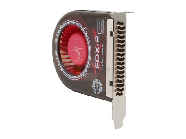

Gast Kimble Geplaatst: 28 maart 2010 Geplaatst: 28 maart 2010 Ok is duidelijk. Het linkje van Jopiesat is ook helder, maar het probleem is dat aan de voorzijdde van de systeemkast er geen mogelijkheid bestaat voor het plaatsen van een fan. De oplossing moet dus komen vanuit de fan van de voeding en de ruimte die eronder is voor het plaatsen van een fan. Op de cpu en de videokaart zit ook een fan. Wat ik dus wil is idd een maximale airflow en zo weinig mogelijk stof. Dat zou dus duiden op een zuigende fan onder de voeding en een blazende van de voeding. Die fan omder de voeding zou ik dus moeten filteren voor de stof. Systeemkast staat op de grond.
winwiz Geplaatst: 28 maart 2010 Geplaatst: 28 maart 2010 Origineel bericht van: Kimble Ok is duidelijk. Het linkje van Jopiesat is ook helder, maar het probleem is dat aan de voorzijdde van de systeemkast er geen mogelijkheid bestaat voor het plaatsen van een fan. De oplossing moet dus komen vanuit de fan van de voeding en de ruimte die eronder is voor het plaatsen van een fan. Op de cpu en de videokaart zit ook een fan. Wat ik dus wil is idd een maximale airflow en zo weinig mogelijk stof. Dat zou dus duiden op een zuigende fan onder de voeding en een blazende van de voeding. Die fan omder de voeding zou ik dus moeten filteren voor de stof. Systeemkast staat op de grond. De fan op de foto blaast naar buiten hoor, dus een stof filter heeft niet zoveel zin Synology DS414 + DS1815+(8GB) + iPad Pro 10.5 64Gb (iOS 11) + iPhone 7+ 128 GB (iOS 11) + MacbookPro 15" 2016 (MacOS High Siera 10.13) + Apple Watch Series 3 (WOS 4) + Apple TV3 + Apple TV4 + Nvidia Shield + Microsoft Gecertificeerd.
Gast Kimble Geplaatst: 28 maart 2010 Geplaatst: 28 maart 2010 Dan krijg ik weer onderdruk in de kast.(dus stof ) Zijn die fans te modden of zit er een elco in ?? Spanning +/- omwisselen zou gaan in principe als er intern geen elco inzit. Zo'n ding uit elkaar halen is vragen om een bromtol er terug in. "Probleem" 2 is natuurlijk dat de fans een identieke luchtverplaatsing moeten hebben, anders heb je of overdruk of onderdruk. Met overdruk in de kast heb ik geen moeite, als de lucht maar zuiver is. Ga er toch maar eens over denken om een echte systeemkast aan te schaffen ipv pc-fabrikanten-merken-kasten. Nu heb ik iets op http://$#!@$#@#@$#!#@!/id31.html gezien maar die prijs is een beetje te gek. Het filter erop spreekt me wel aan.
