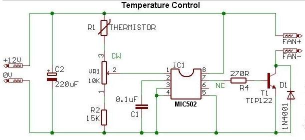

Ik heb tussen de fan een temperatuur regeling gezet zodat de FAN automatisch sneller gaat draaien als de zaak warmer word. Over het algemeen draait hij lekker rustig. HD temp. ca. 40 graden.
Indien gewenst kan ik het schema hier posten. Je moet echter de soldeerbout erbij halen dus niet voor iedereen weggelegd. wink
Ik heb nu in twee weken tijd met Time Shift aan 1 vast loper gehad. Heel erg veel opgenomen maar alles is steeds prima af te spelen dus geen corrupte bestanden meer.
Zonder FAN met de timeshift had ik meerdere keren per dag vastlopers. mad

Ben ik toch benieuwd waar het verschil dan in zit. [??]
Je mag het schema wel plaatsen, voor het zelfde geld komen er enkel nog maar bloedhete zomers.

@sathopper,
Het schema plaatsen mag van mij smile.
Altijd intressant.
Maar ik ben bang, als de fan sneller gaat draaien, dat deze dan wel meer geluid gaat produceren.
klopt. Bij mij tot nu toe acceptabel.
Ik zoek daarom ook een grotere fan die rustiger kan draaien.
Bij deze ook het schema. De schakeling is uitvoerig besproken in de Elektuur. Dit schema komt niet uit de elektuur omdat hun moeilijk doen over copie rights:
Ziet er inderdaad niet zo moeilijk uit, sathopper.
Een grotere fan kan inderdaad ook nog een (tussen) oplossing zijn.
In iedergeval bedankt voor genomen moeite om het schema te plaatsen.

Hoeveel hoogte kun je kwijt voor een fan. Tegenwoordig zie je als coolers in een PC 12 en zelfs al 13 cm fans. Als je die via die schakeling van jouw aansluit dan moet je volgens mij op normale kijkafstand eigenlijk bijna niets meer horen van die fan. Deze fans geven bij een heel laag toerental al een behoorlijke airflow. Ik zit zelf in de computerbranche en heb de verschillen gehoord.
