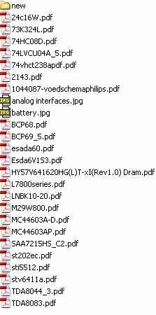

Heb de 6072 opengemaakt, de CPU die hierin zit is de STI5512MWE. Je zou dus dezelfde procedure uit kunnen voeren met IDA pro om te decompileren met een 6072 versie en dan compileren voor de STI5512. Maar ik begrijp dat je dan info nodig hebt over adressering van bepaalde zaken in deze ontvanger. Misschien kan Rayhtec je daarmee helpen.
Kan je wel een datasheet pdf sturen als je wil.

Stuur maar de pdf , dan zal eens kijken voor een test versie 6072. Groet.
