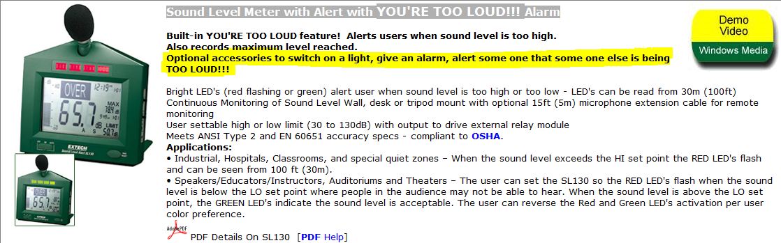

Fatfreddy Geplaatst: 19 april 2010 Geplaatst: 19 april 2010 Misschien een beetje onduidelijke titel maar weet geen betere. Wij verhuren een zaal voor feesten en partijen. Nu gebeurt het regelmatig dat er te veel geluid word geproduceert. Waar ik naar op zoek ben is een soort schakelaar die bij overschrijding van een bepaald volume contact maakt zodat er een felle lamp aan gaat waardoor men begrijpt dat er een beetje rustiger aan gedaan zal moeten worden.
Kowalski Geplaatst: 19 april 2010 Geplaatst: 19 april 2010 Misschien zoiets? http://www.youtube.com/watch?v=KNVVJ42-dKw Volgens de PDF file is er een optioneel relais op aan te sluiten waarmee je bijvoorbeeld een lamp kunt bedienen. Vu+ DUO 4K (OpenPLi), Visiosat 13.0/19.2/23.5/28.2°E
