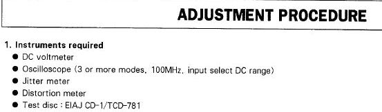

(het schema zit in de map harman kardon -audio)
Bedankt Steve, maaaarr in het schema van de laserunit zag ik een stel schroefje zitten, ik heb wel een schroevendraaier, maar de rest niet, om het af te regelen.
Toch maar even een klein beetje verdraaid. En verdraaid hij doet het weer.
