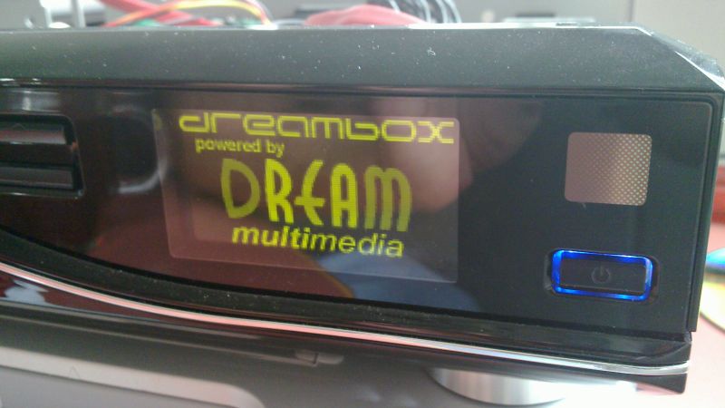

robbo Geplaatst: 4 mei 2010 Auteur Geplaatst: 4 mei 2010 Hij laat geen error zien. Ik heb een foto bijgevoegd.
vGnp Geplaatst: 4 mei 2010 Geplaatst: 4 mei 2010 Probeer het eens met de HDMI kabel afgekoppeld. vGnp VU+ Ultimo4K - FBC Cable - VU+ Ultimo4K - FBC Satellite Kathrein KEA 1000/W - Wavefield T90 Satlook Digital NIT
