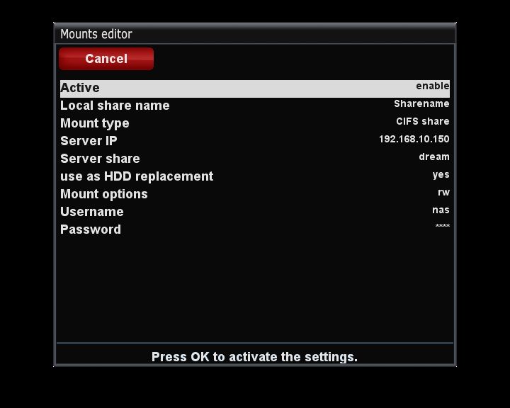

YUGI Geplaatst: 9 mei 2010 Geplaatst: 9 mei 2010 @ stevens zie pm.krijg het hier ook niet voor elkaar.maar dan met een dm800hd. gr
YUGI Geplaatst: 9 mei 2010 Geplaatst: 9 mei 2010 lokale map is de map op de nas neem ik aan.servershare waar staat die op dreambox of nas.gebruik new enigma gr
unox Geplaatst: 10 mei 2010 Geplaatst: 10 mei 2010 hi, nee dat is de server share \\ipadres\sharedfolder
unox Geplaatst: 10 mei 2010 Geplaatst: 10 mei 2010 Hi, Je kan via je pc naar //nas/dream ga ik van uit. Dan is het Active -> enable Local share name -> [verzin maar wat b.v. nas-dream] Mount type -> CIFS share Server IP -> [ip van je nas] Server share -> dream use as HDD replacement -> yes Mount options -> rw Username -> [user name op je NAS] Password -> [password op je nas] let er wel op dat dat user-id wel RW rechten heeft. Die naam "Local share name" is de naam waar mee de dreambox hem mount. /media/net/[sharename] De naam die jij verzint gebruikt hij daar. Door dat je "use ad HDD..." aan hebt staan maakt de dreambox een link (unix shortcut) van /mnt/hdd naar /media/net/[sharename] hoop dat het zo lukt
