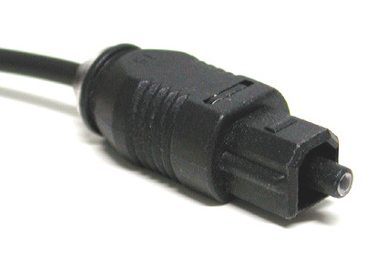

er zit idd spdif op alleen ik wilde de optical kabel gebruiken, hier zo het toch ook mee moeten kunnen, anders moet ik weer andere kabels aanschaffen.
kabel is helemaal nieuw, nooit gebruikt. Home cinema set doet het gewoon als ik er een dvd op draai maar dreambox geluid komt er niet uit.
Origineel bericht van: thedreamboxman
SPDIF is optisch (rood licht uit de kabel)
Je hebt ook digitaal via Cinch kabel,dat bedoel jij denk ik.
Dit is een optische spdif kabel
Gast thedreamboxman
Deze kabel bedoel ik ook, voor mij is dit gewoon een optical kabeltje en er komt idd rood licht uit.
Hij doet het nog steeds niet?! help

AC3 slikt die pioneer waarschijnlijk niet. Daar moet hij een decoder voor aan boord hebben.
PCM 48KHz via optische output van je dreambox moet gewoon lukken.
Als je kijkt naar de optische uitgang van de dreambox, zie je daar wel een "rood lichtje" in? Je kan ook naar het einde van de kabel kijken als hij in de dreambox zit. Als je geen rood licht ziet, dan staat de SPDIF uitgang van de dreambox niet aan. Of is hij stuk.
Ik zou eerst kijken naar je dreambox!
