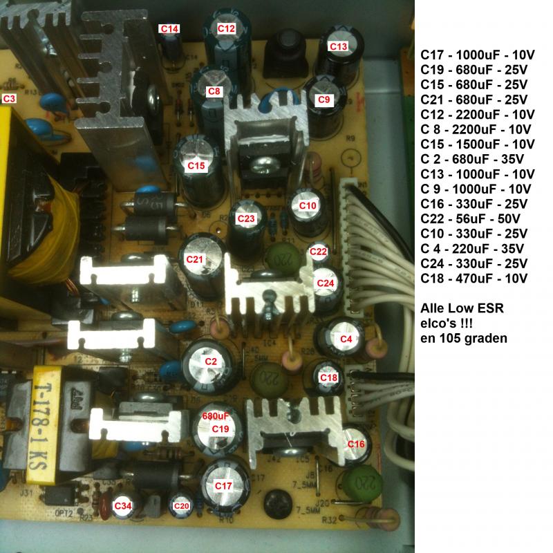

Satmanneke, dank voor de waarden van deze Elco's..
Ik heb een fotootje gemaakt, en posities erbij gezet, en jouw lijstje erbij gezet om een simpel overzichtje te hebben.
De 12V (voor de Hard disk) was nog slechts 10.78 bij deze unit. ziet er naar uit dat Elco C19 de boosdoener is.
