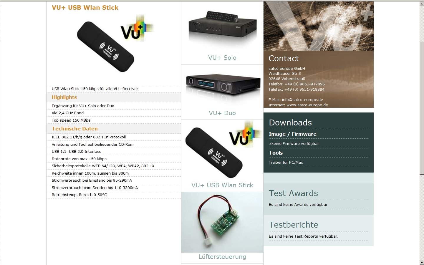

Gast Duolist Geplaatst: 11 februari 2011 Geplaatst: 11 februari 2011 Of deze oplossing ook maar 10 cent kost weet ik niet, maar het ziet er wel aardig uit!
Neptunus Geplaatst: 12 februari 2011 Geplaatst: 12 februari 2011 Origineel bericht van: Duolist Of deze oplossing ook maar 10 cent kost weet ik niet, maar het ziet er wel aardig uit! Kunnen we niet in: verificatie vereist. Dreambox 8000 & VU+ Duo Synology DS201 NASITV van KPN + digitenne LG55B6V Oled TV
Gast Duolist Geplaatst: 12 februari 2011 Geplaatst: 12 februari 2011 Merkwaardig: gisteren was die gewoon open.
Gast Pedro Newbie Geplaatst: 12 februari 2011 Geplaatst: 12 februari 2011 De hele site is verdwenen/afgeschermd
Gast Duolist Geplaatst: 12 februari 2011 Geplaatst: 12 februari 2011 Ik had nog een schermpje open staan: kan je nog iets zien.
