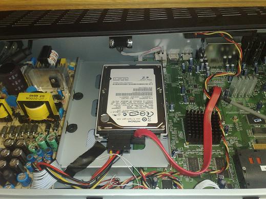

sathopper Geplaatst: 3 juni 2010 Geplaatst: 3 juni 2010 Ik moet zeggen dat sinds ik de 1.08.22 test/Beta versie draai geen vastlopers of andere noemenswaardige problemen meer ben tegengekomen. Ook al draait de Box met koeling en 8.22 test versie nu eventjes voorbeeldig heb ik de 3.5inch HDD eens vervangen door een 80GB 2,5inch HDD die ik nog heb liggen om eens te kijken hoe dit draait. Ik verwacht minder warmte ontwikkeling en een betere koeling door de Fan omdat er meer ruimte is voor een luchtstroom. De Box herkende keurig de FAT32 geformateerde schijf. Ik heb hem wel even opnieuw geformateerd naar Journaled.
sathopper Geplaatst: 3 juni 2010 Geplaatst: 3 juni 2010 Origineel bericht van: krutchie Origineel bericht van: Peter38 Ik heb gemerkt dat de HD het zwaar te verduren krijgt. Zeker wanneer je, zoals ik, timeshift automatisch laat starten. Mijn box (8000)gaf de laatste tijd steeds vaker problemen met opnemen. Dit weekend heeft de (eSATA)HD de geest gegeven.... Pas een half jaartje oud! Dit idee heb ik ook, ondanks dat ik een WD green 1TB heb, word deze ten eerste ontzettend warm, en slaat bij mij de rebox (9000) steeds vast (zonder interne HDD blijft de box gewoon lopen, maar daarvoor heb ik heb niet). Na afkoelen doet hij het weer normaal, ook als ik m'n HDD heb geformateerd doet hij het weer even stuk beter. Krijg idee dat HDD controller of niet goed aangestuurd word, of gewoon weg niet goed is. En geen idee of mij HDD er slechter van word. Ik had al eens aangegeven dat ik al vermoede dat ook de WD green het met warm weer moeilijk zou kunnen krijgen. Toen mijn schijf (voor inbouw van de FAN) dusdanig in de stres was dat de Box hem niet meer wilde herkennen heb ik de Smart waardes van de HDD eens uitgelezen en kwamen aan aantal waardes al ver boven de limiet uit. Uiteindelijk zal je de HDD eens gaan overlijden vrees ik.
