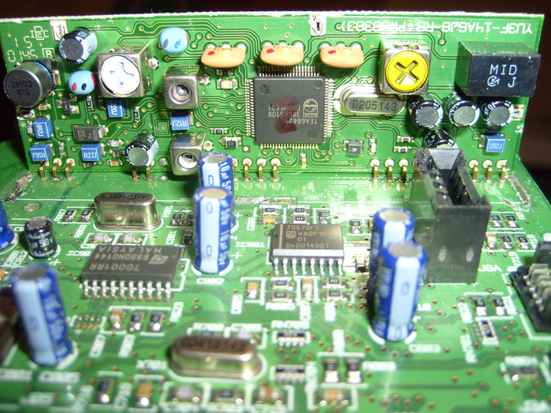

Hasselt Geplaatst: 24 mei 2010 Geplaatst: 24 mei 2010 hallo, Mijn autoradio 6000CD van een Ford Focus is defect. De klacht blijkt een kwaal te zijn van dit type radio. Internet staat er vol mee. Het gaat om een chip de TEA6842. Deze verzorgd het turner gedeelte van de radio. Deze blijft scannen maar vind geen radio zenders meer. Nu heb ik de chip besteld uit china, hier was er geen aankomen aan namelijk. Wie wil deze voor mij erin solderen? De oude moet er dan ook nog uit. Het zit op een printje van +/- 10 cm bij 3 cm. Ik kan het per post toesturen met retour postzegels. Of ik kan het langsbrengen, ik woon in de buurt van Zwolle. Alvast bedankt.

Hasselt Geplaatst: 24 mei 2010 Auteur Geplaatst: 24 mei 2010 Origineel bericht van: JohnO mogelijk kan je er dan gelijk een voetje onder laten solderen Als het je weer overkomt is het een kwestie van chipje wisselen uit en in het voetje Ja bedankt voor de tip. Hier nog even een foto. Graag kleinere foto's gebruiken. Ik heb deze nu voor je aangepast
Beobuddy Geplaatst: 24 mei 2010 Geplaatst: 24 mei 2010 Niet zo moeilijk. Als je geen hetelucht hebt, dan stort je een zijde vol met soldeer, zodat je alle pootjes in een keer kan verwarmen. Dan kun je met een schroevendraaiertje zo een kant omhoog lichten. Daarna de andere zijde. Soldeerzuigertje en litze erover en de nieuwe inbakken met een kleine punt en klaar. Dus als je zelf een boutje hebt.... DM8000HD PVR, DM800HD met OpenPli! ,T90 met 2x Octo en 2x Qua op A1,2,3 en HB.

Hasselt Geplaatst: 24 mei 2010 Auteur Geplaatst: 24 mei 2010 Origineel bericht van: Beobuddy Niet zo moeilijk. Als je geen hetelucht hebt, dan stort je een zijde vol met soldeer, zodat je alle pootjes in een keer kan verwarmen. Dan kun je met een schroevendraaiertje zo een kant omhoog lichten. Daarna de andere zijde. Soldeerzuigertje en litze erover en de nieuwe inbakken met een kleine punt en klaar. Dus als je zelf een boutje hebt.... Klopt! Ik heb het zo al wel vaker gedaan. Echter dit sjippie is een beetje klein....

Gast christiano Geplaatst: 25 mei 2010 Geplaatst: 25 mei 2010 he de mijne ook opengedraaid! jij vraag wie er die chip voor jou wil uit en in solderen ! wie heeft er die metalen bescherming die voor de printplaat staat dan er uit gesoldeerd?? dan zal je die chip er ook wel uit krijgen
