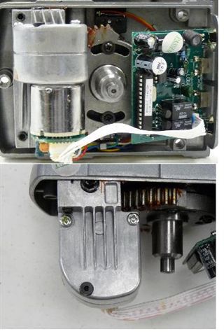

Obi Wan Geplaatst: 30 mei 2010 Geplaatst: 30 mei 2010 Iemand had hier wel is een motor gepost met metalen tandwielen... Weet iemand nog welke dat was Xtrend ET9000 - OpenPLi 4.0Ontvangst: 7,13,19,23,28,42E

satencom Geplaatst: 30 mei 2010 Geplaatst: 30 mei 2010 Origineel bericht van: Obi Wan Iemand had hier wel is een motor gepost met metalen tandwielen... Weet iemand nog welke dat was misschien is het deze wel Diseqc motor powertech dg380 deze motor heeft metalen tandwielen Volgens de wet van Bartjens moet het kunnen En met de vriendelijke groeten Hendrik En Is je Probleem opgelost? Help anderen door te vertellen hoe je dat hebt gedaan.
