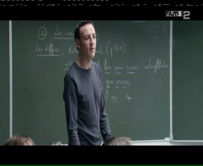

iemand Geplaatst: 4 juni 2010 Geplaatst: 4 juni 2010 Er staan wel erg veel streepjes boven in beeld en over meerdere lijnen. En de huidige Franse uitzending heeft geen ondertiteling. gr. Erik

Littlesat Geplaatst: 5 juni 2010 Geplaatst: 5 juni 2010 Het lijkt er meer op dat er iets misgegaan is met het apparaat dat de ondertitels in beeld zet. Binnenkort is bijna alles in MPEG4 bij CanalDigitaal... je SD ontvanger kan dus in de Kliko
iemand Geplaatst: 5 juni 2010 Auteur Geplaatst: 5 juni 2010 Jaja inderdaad geen teletekst, dat was te kort door de bocht. Ging me erom wat is dit ? De ondertiteling (en het beeld), was bij de daarop volgende film weer in orde. gr. Erik
Gast Kimble Geplaatst: 5 juni 2010 Geplaatst: 5 juni 2010 Normailiter zit daar idd de Teletekst. Nu lijkt het wel een Braille Boventekst. Nooit eerder gezien. Dat ze vanuit Astra niks gezien hebben op de schermen van de kanalen en in hebben gegrepen. Hoewel, weekend en dit weer....
iRuud Geplaatst: 5 juni 2010 Geplaatst: 5 juni 2010 Origineel bericht van: Kimble Normailiter zit daar idd de Teletekst. Nu lijkt het wel een Braille Boventekst. Dit klopt voor wat betreft analoge televisie. Bij digitale kanalen zit teletekst in een aparte stream.
matthew_be_wvl Geplaatst: 5 juni 2010 Geplaatst: 5 juni 2010 Is dat niet gewoon iets in de film zelf? Ik heb dat nog gezien dat er bovenaan dingen zitten, zelfs op sommige DVD's zie je soms zo'n streepjes. Philips DSR 7121, Multytenne Single en TV-Vlaanderen toppakket
sattools Geplaatst: 5 juni 2010 Geplaatst: 5 juni 2010 die streepjes zijn dacht ik van de tijdcode Mut@nt HD2400 met 1x sat en 3x cable met Ziggo, 1TB HDD op OpenPli 4.0 met Oscam. Azbox HD Premium+ met 1x cable met Ziggo en 1x sat, 500 GB HDD op E2 met Oscam.
iRuud Geplaatst: 5 juni 2010 Geplaatst: 5 juni 2010 in lijn 23 van het PAL signaal wordt het WSS signaal meegegeven. WSS = WideScreen Signalaing. Dit signaal kan gebruikt worden om het juiste beeldformaat in te schakelen.
Littlesat Geplaatst: 6 juni 2010 Geplaatst: 6 juni 2010 Die streepjes die we hier zijn.. zijn gewoon een storing... Binnenkort is bijna alles in MPEG4 bij CanalDigitaal... je SD ontvanger kan dus in de Kliko
