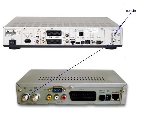

Gast thedreamboxman Geplaatst: 12 juni 2010 Geplaatst: 12 juni 2010 Ok dat is een duidelijk antwoord. In principe kan ik gewoon een extra coaxkabel gewoon tussen de 2 dreamboxen maken zoals hierboven op de tekening. ter info; ik heb een triax schoteltje, met een dubbele kop. ik ben trouwens wel bezig om 3 kopen er bij te plaatsen met een switch er tussen.

mobieltje Geplaatst: 13 juni 2010 Geplaatst: 13 juni 2010 Origineel bericht van: thedreamboxman ik heb een triax schoteltje, met een dubbele kop. ik ben trouwens wel bezig om 3 kopen er bij te plaatsen met een switch er tussen. Wat versta jij onder een dubbele kop? Waarschijnlijk bedoel je twee koppen op 1 schotel. Als je het goed wil doen heb je zoals eerder gepost 1 of meerdere twin LNB´s nodig. (iedere LNB heeft twee uitgangen) Bij gebruik van drie of vier twin lnb,s heb je ook 2x een 4/1 Diseqc switch nodig. (Twee kabels naar de ontvangers, voor iedere ontvanger 1 kabel) Het doorlussen met een kabeltje tussen twee tuners werkt ook perfect, zorg er dan wel voor dat er maar 1 tegelijk aanstaat, tuner 1 aan en tuner twee uit of andersom. Grts.
