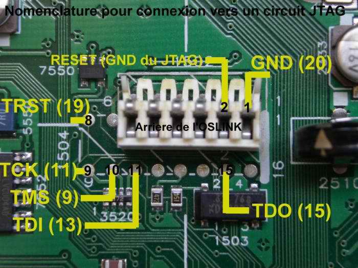

Johan45 Geplaatst: 19 juni 2010 Geplaatst: 19 juni 2010 Een Oslink nieuw is niet meer te koop in de reguliere handel. je kan er één te koop vragen in het Te Koop Gevraagdforum van Sat4all. een Jtag lijkt mij echter goedkoper en sneller te maken dan te kopen. Zo uit me'n hooft heb je vijf weerstanden nodig van 1000 Ohm En één weerstand van 30 Ohm. Die soldeer je in een printerkabel en de printerkabel soldeer je op het moeder board van de Philips. Het andere eind komt dan op de paralelle printer poort van je PC Als software gebruik je Pionere 5.0 (zie bijlage) Ik doe er ook nog even een foto bij van het moederboard. Hierop zie waar je de printerkabel moet solderen. Ik weet dat er gebruikers zijn die meer ervaring met de Jtag hebben. Die kunnen je over het flashen met Jtag weer vertellen als dat ik kan. Zij kunnen dan mijn verhaal aanvullen, en als het niet klopt mogen ze het ook aanvallen. pionero-v5[1].0-nl.zip Vult u rustig aan !!!
Johan45 Geplaatst: 19 juni 2010 Geplaatst: 19 juni 2010 Hier ook nog even een plaatje van de Lpt stekker met de nummering. 1 op het moederboard komt op de massa van de stekker. 2 op het moederboard gaat naar 6 van de stekker. 8 op het moederboard gaat naar 5 van de stekker. 9 op het moederboard gaat naar 3 van de stekker. 10 op het moederboard gaat naar 2 van de stekker. 11 op het moederboard gaat naar 4 van de stekker. 15 op het moederboard gaat naar 13 van de stekker. In 2, 8, 9, 10 en 11 soldeer je een weerstand van 1000 Ohm. In 15 soldeer je een weerstand van 33 Ohm. Vult u rustig aan !!!

sat_hobby Geplaatst: 19 juni 2010 Geplaatst: 19 juni 2010 Origineel bericht van: Johan45 . Zo uit me'n hooft heb je vijf weerstanden nodig van 1000 Ohm En één weerstand van 30 Ohm. Die soldeer je in een printerkabel en de printerkabel soldeer je op het moeder board van de Philips. Het andere eind komt dan op de paralelle printer poort van je PC Als software gebruik je Pionere 5.0 (zie bijlage) Ik doe er ook nog even een foto bij van het moederboard. Hierop zie waar je de printerkabel moet solderen. Ik weet dat er gebruikers zijn die meer ervaring met de Jtag hebben. Die kunnen je over het flashen met Jtag weer vertellen als dat ik kan. Zij kunnen dan mijn verhaal aanvullen, en als het niet klopt mogen ze het ook aanvallen. Bijna goed, de vijf weerstanden moeten 10 K ohm zijn, dus 5 weerstanden van 10000 ohm Wazigfiguur heeft er een handleiding voor gemaakt, die kan er meer over vertellen ..
spran062 Geplaatst: 19 juni 2010 Auteur Geplaatst: 19 juni 2010 wat ik zie bij de tekening van Wazigfiguur zijn het 1K weerstanden. Clarke Tech 2100 (maxplus 2100)Philips 7141 Humax 5400, Venton 200HD Amiko 8900HD lnb astra1,astra3,astra2,hotbirt
sat_hobby Geplaatst: 19 juni 2010 Geplaatst: 19 juni 2010 Als Johan45 en Wazigfiguur aangeven dat het 1k moet zijn dan zal ik we wel vergissen ...
Didden Geplaatst: 20 juni 2010 Geplaatst: 20 juni 2010 moet idd 1K ohm zijn en punt 1 op moederbord moet de massa zijn op de stekker en niet nummer 1 op de stekker. hier is een pdf die ik gemaakt had voor het bouwen van de jtag op een philips 607X. greetz Jtag bouwen voor philips 607X.pdf wavefrontier T55 - 13.0 - 19.2 - 23.5 - 28.2 db 500s - philips 6071 out of use - philips7121 HD (stuk)

Johan45 Geplaatst: 20 juni 2010 Geplaatst: 20 juni 2010 Ik denk dat 1 van de stekker intern verbonden is met de massa van de stekker. Maar ik kan me vergissen dus ga ik van de week even een kabel doormeten. Meten is weten ... Ik vraag me ook af of de Jtag ook met 1.2K weerstanden werkt. Ik heb nog een zak met 1.2K en 33 Ohm liggen dus als iemand ervaring mee heeft laat even weten of dit ook werkt. Vult u rustig aan !!!
