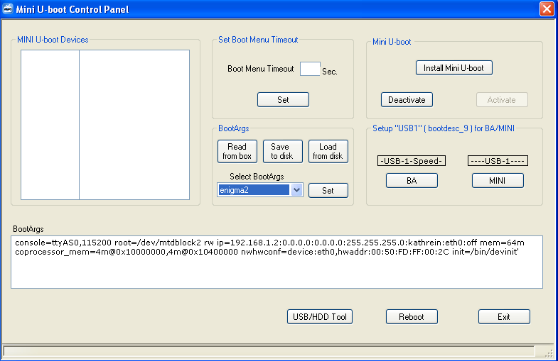

Frank1234 Geplaatst: 25 juli 2010 Geplaatst: 25 juli 2010 mini uboot geinstalleerd, alleen kan ik via mpi nog image flashen. Moet ik nog iets van bootargs kiezen?
soktic Geplaatst: 25 juli 2010 Geplaatst: 25 juli 2010 Ja, open MPI, op miniuboot klikken en dan enigma2 bootargs kiezen, dan set. Maar dit heb ik geprobeerd met mijn ontvanger waar al e2 op staat. Ik weet niet of dat bij jouw werkt... Ik heb zelf de bootargs via hyperteminal ingevoerd. Dan boot je mini uboot en typ je het zelf in. Maar dit moet ook anders kunnen..

EBOR Geplaatst: 25 juli 2010 Geplaatst: 25 juli 2010 Zo gaat het bij mij (flash image) Als je de mini erin hebt. MPI connect (eventueel check mini) Flash Tool Selecteer een FULL image Flashen maar. (kathrein in standby met clock in display) gr DM920 Ultra HD; Newnigma, DM800HDse, Oppo-BDP-105EU, Rotel RSP-1576,Rotel RMB 1095, LG UH850V, Monitor Audio Gold 200 4G
