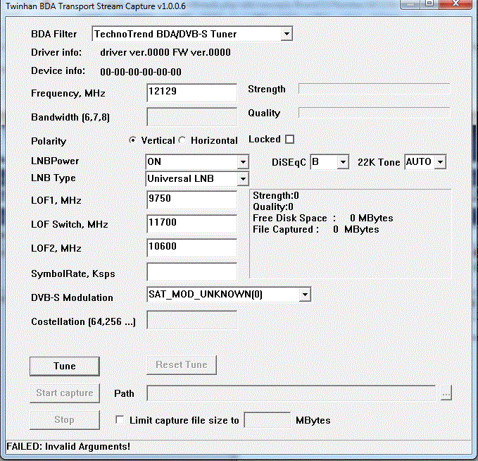

marcel1970 Geplaatst: 18 juli 2010 Geplaatst: 18 juli 2010 Jah sorry had ik over het hoofd gezien Ben er nu mee bezig maar begrijp er niet veel van.. misschien kun je mij op weg helpen..ik heb een switch met 4 lnb's astra 1 t/m 3 en hotbird. zie bijlage "My next wife will be normal"
ArChie Geplaatst: 18 juli 2010 Auteur Geplaatst: 18 juli 2010 Oei, nu wordt het lastig. Ik heb helaas geen satelliet ontvanger, dus weet jij waarschijnlijk meer van de instellingen en termen dan ik. Als ik bij CanalDigitaal kijk voor informatie over de Transponder waarin Nederland 1 e.d. zitten dan kom ik als frequency 12515, polarity horizontal, symbolrate 22000 en FEC 5/6 tegen. Maar hoe het zit met LNB, LOF en DiSEqC zou ik echt niet weten. Is dat niet ergens uit de configuratie bestanden van DVBLink te halen? Â Of misschien weet een meelezende techneut hoe de onbekende waarden ingesteld moeten worden? Wie helpt?
ArChie Geplaatst: 18 juli 2010 Auteur Geplaatst: 18 juli 2010 Als ik even snel door de handleiding van TechniSat scan, dan lijken die LOF1, LOF Switch en LOF2 waarden zoals in jouw afbeelding vaker gebruikt te worden. Die 12129 frequentie zou volgens de CanalDigitaal lijst een Transponder moeten zijn waarin Nederlandse HD kanalen zitten en die zou een symbolrate van 27500 moeten hebben met polarity vertical. Dus misschien even proberen om de symbolrate van 27500 in te vullen en dan eventueel nog wat experimenteren met de DiSEqC instelling?
ArChie Geplaatst: 18 juli 2010 Auteur Geplaatst: 18 juli 2010 Wat voor mogelijkheden heb je eigenlijk allemaal bij DVB-S modulation? Die mogelijkheden kan ik niet kiezen omdat ik een DVB-C en DVB-T PC-TV kaart heb. Afhankelijk van het type kaart worden bepaalde invul mogelijkheden wel of niet aangezet zoals in jouw schermafbeelding te zien is.
Gast aart44 Geplaatst: 19 juli 2010 Geplaatst: 19 juli 2010 Origineel bericht van: ArChie Wat voor mogelijkheden heb je eigenlijk allemaal bij DVB-S modulation? Dat moet het zijn hij heeft geen modulatie ingevuld,welke je hebt ligt aan de software DVBDream heeft de volgende: QPSK 8PSK 16APSK 32APSK Turbo-QPSK Turbo-8PSK NBC-QPSK OP HD kanalen kreeg ik signaal door NBC-QPSK te gebruiken.
