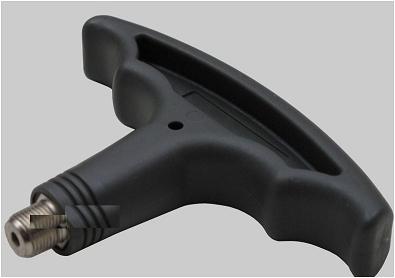

vGnp Geplaatst: 13 juli 2010 Geplaatst: 13 juli 2010 Origineel bericht van: twf Kijk, gerichte vragen over dingen waar ik over heb proberen na te denken, daar hou ik van Daar was het me even om te doen: Je hebt dus een strijdplan, en: Origineel bericht van: twf Mocht het verlies van de opname mogelijkheid dan een probleem worden, wissel ik de duo LNB uit voor een quad Je hebt er over nagedacht. Nu de volgende stappen: Heb je de Holles sheet al voor de T90? Welke satellieten buiten A1-A2-A3-HB om heb je in je hoofd? En passen die dan op de rail? Welke 10/1 DiSEqC switch is (on)geschikt voor de Topfield? Waar komen de switches te hangen? (vocht) Welke F-connectoren ga je gebruiken? Je moet er 64 plaatsen, dus (zou ik doen) misschien een krimptang kopen en krimpconnectoren gebruiken? En, als je dat overweegt, dan direct maar de waterdichte variant? En ook: Bedenk je wel dat niet alle connectoren zomaar op iedere kabel passen. vGnp VU+ Ultimo4K - FBC Cable - VU+ Ultimo4K - FBC Satellite Kathrein KEA 1000/W - Wavefield T90 Satlook Digital NIT
Gast twf Geplaatst: 13 juli 2010 Geplaatst: 13 juli 2010 Origineel bericht van: vGnp Heb je de Holles sheet al voor de T90? Jawel, en al even voorlopig ingevuld (lat-long enzo), maar: Origineel bericht van: vGnp Welke satellieten buiten A1-A2-A3-HB om heb je in je hoofd? Dat is nog een beetje een lastige. Ik kan namelijk niet op een simpele, overzichtelijke manier in beeld krijgen welke FTA zenders er op de diverse sats zitten, en wat voor soort programma's ze uitzenden. Ik ken de lijstjes van Lyngsat en kingofsat, maar daar gaat het me van duizelen. Daar hoop ik dus op 'advies' Origineel bericht van: vGnp En passen die dan op de rail? In de huidige configuratie zitten ze binnen de 40 graden van elkaar. Origineel bericht van: vGnp Welke 10/1 DiSEqC switch is (on)geschikt voor de Topfield? Waar komen de switches te hangen? (vocht) De Satconn 10/1 schijnt goed samen te werken met de Topfield (voor zover ik kan nagaan) en komt met een plastic/zink bakje om buiten op te hangen. De kleur (oranje) is niet helemaal je dat, maar goed. Ik ga het geheel laag op de muur schroeven, onder de schotel. Origineel bericht van: vGnp Welke F-connectoren ga je gebruiken? Je moet er 64 plaatsen, dus (zou ik doen) misschien een krimptang kopen en krimpconnectoren gebruiken? En, als je dat overweegt, dan direct maar de waterdichte variant? Dat vind ik op zich wel een nuttige tip. Ik heb eerder met fconnectors gewerkt, en ik ben er niet geheel onhandig in, maar ik zag inderdaad wel op tegen het aandraaien van al die krengen. Had wel al vulkaniserend tape opgenomen op de bestellijst, maar waterdichte krimpstekkers is misschien een beter idee, dank! Origineel bericht van: vGnp En ook: Bedenk je wel dat niet alle connectoren zomaar op iedere kabel passen. I know. Ik was van plan de hele zwik live te kopen, zodat passen een optie zou zijn. Had al wel een heleboel h-125 kabel op de lijst staan Opnieuw dank voor de tips en aanwijzingen, en ik hoor nog graag van andere liefhebbers (met name op gebied: Welke sat 'heb' je, en waarom. Maar andere tips zijn welkom).
vGnp Geplaatst: 13 juli 2010 Geplaatst: 13 juli 2010 Origineel bericht van: twf Ik ken de lijstjes van Lyngsat en kingofsat, maar daar gaat het me van duizelen. Daar hoop ik dus op 'advies' Dat is ook dusdanig persoonlijk dat dat moeilijk aan te geven is. Een zender die jij leuk vindt mik ik misschien wel uit de lijst. Origineel bericht van: twf Ik ga het geheel laag op de muur schroeven, onder de schotel. Zorg in ieder geval ervoor dat de lus van de kabel het laagste punt is, zodat water er daar vanaf kan druipen. Origineel bericht van: twf Had wel al vulkaniserend tape opgenomen op de bestellijst, maar waterdichte krimpstekkers is misschien een beter idee, dank! Over vulcaniserende tape zijn de meningen i.i.g. verdeeld. Origineel bericht van: twf Had al wel een heleboel h-125 kabel op de lijst staan Lees dan ook dit eens door. Dan zie je die connectoren (voor H-125 kabel) en er is plenty T90 leesvoer.Edit: En koop een krukje om de F-connectoren op de gestripte kabeluiteinden te draaien. Die waterdichte connectoren zijn nogal pas. vGnp VU+ Ultimo4K - FBC Cable - VU+ Ultimo4K - FBC Satellite Kathrein KEA 1000/W - Wavefield T90 Satlook Digital NIT
Gast twf Geplaatst: 13 juli 2010 Geplaatst: 13 juli 2010 Origineel bericht van: vGnp Dat is ook dusdanig persoonlijk dat dat moeilijk aan te geven is. Een zender die jij leuk vindt mik ik misschien wel uit de lijst. Hm, heb je ook weer gelijk in. Naja, in een van de topics die je linkte staan er een paar, die ga ik gewoon overnemen. Als het spul hangt is het schuiven met de LNBs makkelijk genoeg tenslotte. Origineel bericht van: vGnp Zorg in ieder geval ervoor dat de lus van de kabel het laagste punt is, zodat water er daar vanaf kan druipen. Will do. Origineel bericht van: vGnp Over vulcaniserende tape zijn de meningen i.i.g. verdeeld. Ha, kijk, een reden om gereedschap te kopen Die waterdichte dingen zien er bijzonder netjes uit, en ik ben altijd in voor nieuw gereedschap (al kost het me weer 150 euro extra, maar ik was toch al geld aan het uitgeven). Origineel bericht van: vGnp Edit: En koop een krukje om de F-connectoren op de gestripte kabeluiteinden te draaien. Die waterdichte connectoren zijn nogal pas. Ga ik ook naar op zoek. Weer dank voor de tips! Waarschijnlijk gaat het geheel in augustus opgehangen worden (als ik alles tijdig heb), heb er speciaal 2 weken voor vrij genomen zodat ik me niet hoef te haasten.
