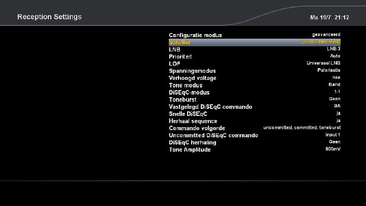

vGnp Geplaatst: 19 juli 2010 Geplaatst: 19 juli 2010 Post eens een plaatje van een van de LNB instellingen zoals het nu werkt vGnp VU+ Ultimo4K - FBC Cable - VU+ Ultimo4K - FBC Satellite Kathrein KEA 1000/W - Wavefield T90 Satlook Digital NIT
ferrarisat Geplaatst: 19 juli 2010 Auteur Geplaatst: 19 juli 2010 zoals het nu staat en ik beeld heb DM 800HD open pli T90 7-13-19.2-23.5-28.2 Oost en 30 West Amiko Alien Samsung LE40A856
vGnp Geplaatst: 19 juli 2010 Geplaatst: 19 juli 2010 Hmmm. Als je de uitgang van die SAR411 op ingang 1 van de SUR420 zou aansluiten, dan zou dit moeten werken met die instellingen. Als ik jou was dan zou ik het eens proberen door de uitgang van de SAR411 op ingang 2 van de SUR420 aan te sluiten, en in alle 4 de LNB configuraties de instelling te wijzigen naar Input 2. Misschien is poort 1 van die SUR420 wel stuk. Op deze manier kun je dat testen. Als dat ook niet werkt, dan zou ik inderdaad gaan twijfelen aan de SUR420. vGnp VU+ Ultimo4K - FBC Cable - VU+ Ultimo4K - FBC Satellite Kathrein KEA 1000/W - Wavefield T90 Satlook Digital NIT
