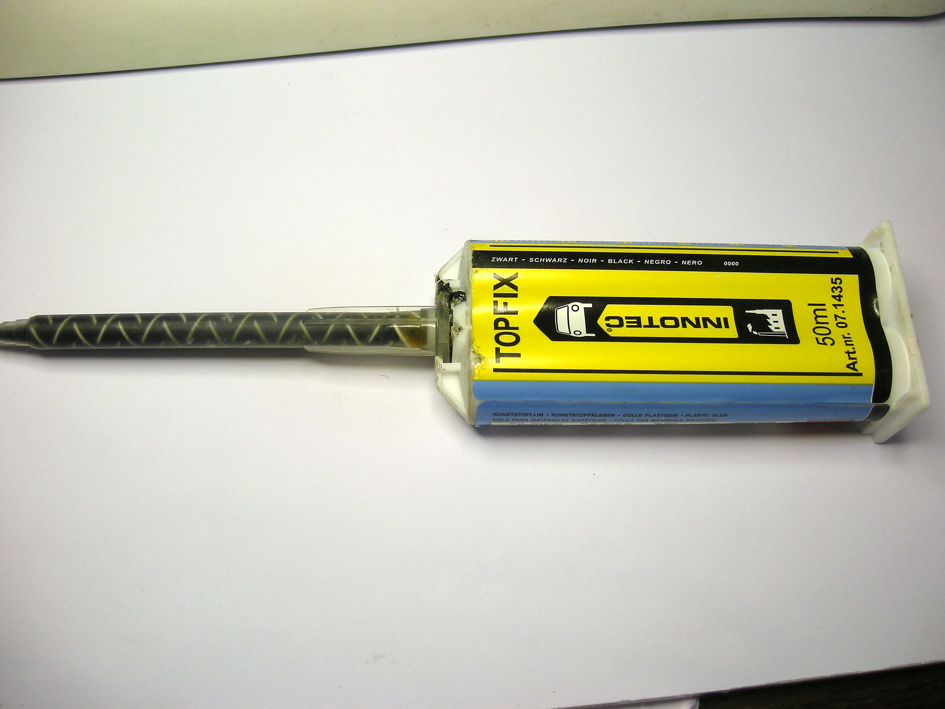

columbo Geplaatst: 22 juli 2010 Geplaatst: 22 juli 2010 Pvc lijm?als het plastik dermate gebroken is,of als er stukjes weg zijn dat het met seconden lijm niet meer te lijmen valt,dan kun je evt Topfix van Innotec gebruiken dit is een 2 komponenten kunststof lijm/vulmidel, deze heb je in grijs en zwart.resp.Art.nr 07.1437/07.1435.Deze lijm word veel in de auto garages gebruikt voor rep.van kunststof delen .

columbo Geplaatst: 26 juli 2010 Geplaatst: 26 juli 2010 Als je het hier niet mee kunt repareren dan is het echt hopeloos.Het buisje is een meng syteem voor de 2komponenten, Uitsluitend voor Profesioneel gebruik,is dus niet bij hobby zaken verkrijgbaar. ook na een jaar bljft het bruikbaar.overigens de zwarte lijm is het snels droog en uitgehard,en moet binnen 15a20 sec verwerkt worden,het buisje moet na elk gebruik vervangen worden.

columbo Geplaatst: 26 juli 2010 Geplaatst: 26 juli 2010 Die 2komponenten lijm Topfix van Innotec kost ca €20- exklusief een bijhorend pistool.is in de betere gereedschap speciaal zaak verkrijgbaar,of direkt van de importeur.voor dealers even googelen.
