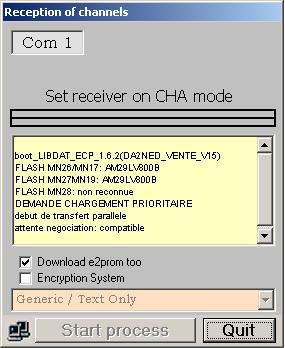

paashaas2 Geplaatst: 1 augustus 2010 Geplaatst: 1 augustus 2010 Ik heb edstrong v6.5d en het lukt mij niet om de zenderlijst of firmware uit de box te downloaden. Ik heb zowel de parallele kabel als de seriele kabel aangesloten. Vervolgens kies ik bij mij com1, dan de optie om de kanaallijst te downloaden. Dan krijg ik de melding om de receiver in CHA mode te zetten. Dit doe ik dan ook en zie de nodige tekst verschijnen. Vervolgens blijft de knop om het over te halen licht grijs. Er op klikken gebeurt er niks. Ik kan alleen op quit klikken om het te beëindigen. Wat kan er mis zijn? Mijn laptop is opdat moment niet met Internet verbonden.

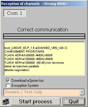

paashaas2 Geplaatst: 2 augustus 2010 Geplaatst: 2 augustus 2010 Ik heb edstrong v6.5d aan de praat! Probleem was dat edstrong (ook versie 6.3d) niet werkt met Nokia 9302S en firmware versie 15. Je kunt bijvoorbeeld de kanaallijst maar ook de firmware niet uit de receiver downloaden naar je computer. De knop "start proces" blijft namelijk lichtgrijs (zie plaatje "Edstrong 6.5d.jpg"). Vervolgens heb ik met "loader2000.exe" de firmware geupdate naar versie 20 (da3ned3.bin). Hierna weer met edstrong v6.5d getracht de kanaallijst te downloaden en nu succes (zie plaatje "Edstrong 6.5d met firmware V20.jpg"). Dus naar mijn inzicht moet je minimaal firmware versie 20 geïnstalleerd hebben om met edstrong en de receiver te kunnen werken.
satencom Geplaatst: 2 augustus 2010 Geplaatst: 2 augustus 2010 je moet minimaal firmware versie 20 hebben om met edstrong en de receiver te kunnen werken. ja dat klopt, mooi dat het weer gelukt is Volgens de wet van Bartjens moet het kunnen En met de vriendelijke groeten Hendrik En Is je Probleem opgelost? Help anderen door te vertellen hoe je dat hebt gedaan.
