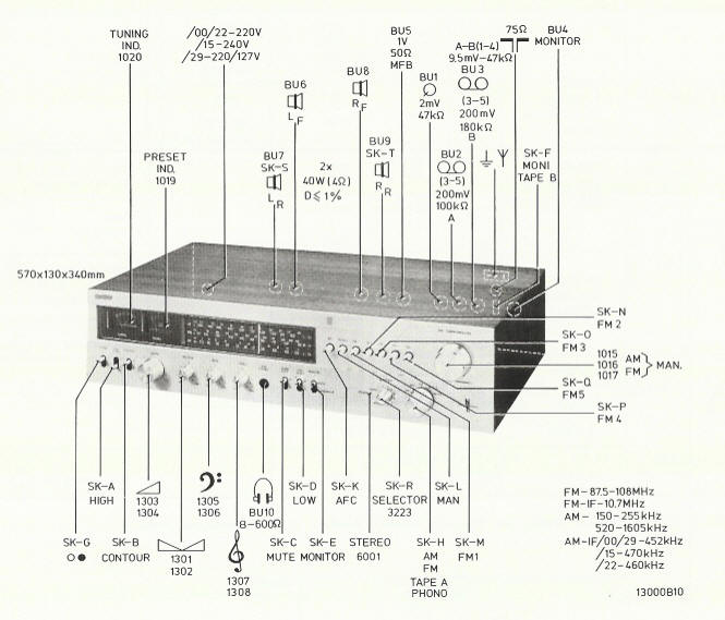

Funfreak Geplaatst: 1 augustus 2010 Geplaatst: 1 augustus 2010 De meter die de frequentie aangeeft op mijn Philips receiver 22ah794 is stuk. Op de meter staat FM met frequentie's van 87,5-108 mhz. Wie heeft er toevallig nog zo'n metertje liggen?
Funfreak Geplaatst: 1 augustus 2010 Auteur Geplaatst: 1 augustus 2010 Misschien een domme vraag, maar wat is een schaalkoord? Een verbinding tussen het spoeltje en de aansluiting van de meter? De meter gaat bij elke preset staan op 94mhz, ongeacht de werkelijk ingestelde frequentie. De spanningen op de BC548 die het aanstuurt zijn goed. Een multimeter over de frequentiemeter laat wel diverse spanningen zien bij de diverse frequenties.

Steve Geplaatst: 1 augustus 2010 Geplaatst: 1 augustus 2010 ik dacht dat je de grote wijzerschaal bedoelde.(dit gaat met een schaalkoord. De preset meter bedoel je?(op positie 1019).(best nr 4822-347-10166)(zit deze niet mechanisch vast ?of klemt de wijzer misschien ?) koppel hem anders even los en meet hem ohm`s door.
Funfreak Geplaatst: 1 augustus 2010 Auteur Geplaatst: 1 augustus 2010 @ Steve Ja, ik bedoel inderdaad de presetmeter. Als ik hem aanzet, loopt hij naar 94mhz. Erop tikken helpt niet. Ik ga hem morgenavond even los halen. Hoeveel ohm moet hij aangeven? Draait de wijzer in lagers? Valt dat te smeren?
