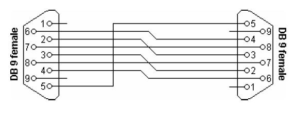

Gast zzzzzzz Geplaatst: 3 augustus 2010 Geplaatst: 3 augustus 2010 Ik heb wel degelijk een originele versie, want die klonen bestaan nog niet lang, en mijn box heb ik al ongeveer een jaar. Vandaar dat ik ook nooit gedacht had dat ik een verkeerde versie er bovenop kon zetten, ik wist niet eens dat die klonen bestonden. Heel wat miserie gehad ondertussen. Bij verkoper geweest die zei dat hij zo'n kabel had. Toen ik die had, bleek dat ik 2 "vrouwtjes" nodig had en deze kabel was langs de ene kant een "mannetje". Nog eens teruggereden, heeft mij een gender changer gegeven. Kabel werkte precies niet met Dreamup. De kabel was behoorlijk lang. Naar een kennis gereden die een zelf in elkaar gezette kabel had. Daarnet met die kabel geprobeerd, en hij begon al direct met de bootloader te overschrijven. Voor alle zekerheid ben ik er nu de originele Dream image aan het opzetten (serieel, dus dat duurt eventjes 70 minuten...), daarna ga ik opnieuw nog eens met Gemini 5.1 proberen. Ik wou gewoon nog eens wat images testen. Nooit gedacht dat ik in deze situatie ging terechtkomen. Dus neen, ik heb geen kloon, en ik ben ook geen voorstander van die klonen, want je weet niet wat je koopt. (mocht ik een kloon gehad hebben dan zou die gepatchede versie nu net geen problemen gegeven hebben, want die is precies voor die klonen gemaakt)
Gast zzzzzzz Geplaatst: 3 augustus 2010 Geplaatst: 3 augustus 2010 Ondertussen originele Dream geflashed en nu weer eens met Gemini 5.1 aan het testen. Dus, met de juiste kabel en de juiste Dreamup versie valt dit op te lossen. Ten minste als het probleem ligt aan het feit dat je een verkeerde versie geflashed hebt. Dat het van die buurman niet lukte zal wel te maken gehad hebben dat zijn chip op het moederbord raar deed (slecht contact of zo).
M_Z Geplaatst: 4 augustus 2010 Geplaatst: 4 augustus 2010 Die winkel heeft je eerst een normal seriële kabel verkocht, en met een gender changer kun je daar geen nulmodem kabel van maken. Daar pas je namelijk alleen de stekkers mee aan, maar verleg je geen interne draadjes. 2 en 3 zijn namelijk met elkaar verwisseld in die nulmodemkabel, terwijl die bij een seriële kabel rechtdoor loopt. M_Z
