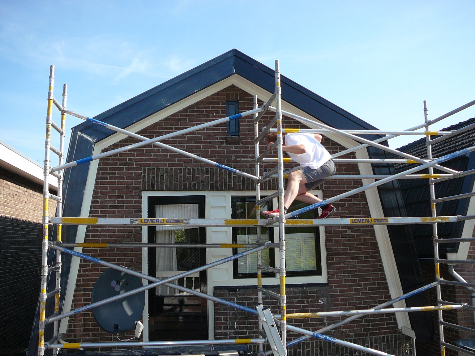

Busje komt zo Geplaatst: 4 augustus 2010 Auteur Geplaatst: 4 augustus 2010 Het wordt een brede, met de wielen op de rem en met steunpoten. Tevens veranker ik de steiger aan de gevel. Hoogte tot bovenzijde dakkapel 8.00 meter .
wortellica Geplaatst: 4 augustus 2010 Geplaatst: 4 augustus 2010 Smalle rolsteigers zijn prima te gebruiken in de hoogte, mits goed opgebouwd, en goed verankerd. gebruik het al jaren en nooit een probleem mee gehad.
potenza Geplaatst: 5 augustus 2010 Geplaatst: 5 augustus 2010 Origineel bericht van: wortellica Smalle rolsteigers zijn prima te gebruiken in de hoogte, mits goed opgebouwd, en goed verankerd. gebruik het al jaren en nooit een probleem mee gehad. Dan ben je goed bezig. Mij krijg je niet meer op zo'n ding
ferrarisat Geplaatst: 5 augustus 2010 Geplaatst: 5 augustus 2010 links een smalle steiger op platdak rechte een breede steiger en deze aan elkaar gekoppeld hoogte 10 mtr goed en stevig ook om te werken DM 800HD open pli T90 7-13-19.2-23.5-28.2 Oost en 30 West Amiko Alien Samsung LE40A856

Busje komt zo Geplaatst: 5 augustus 2010 Auteur Geplaatst: 5 augustus 2010 Ja, ik kan hem ook in tweeen opzetten als op de foto, maar dan kan ik er geen uitwijkconsole aan hangen. .
