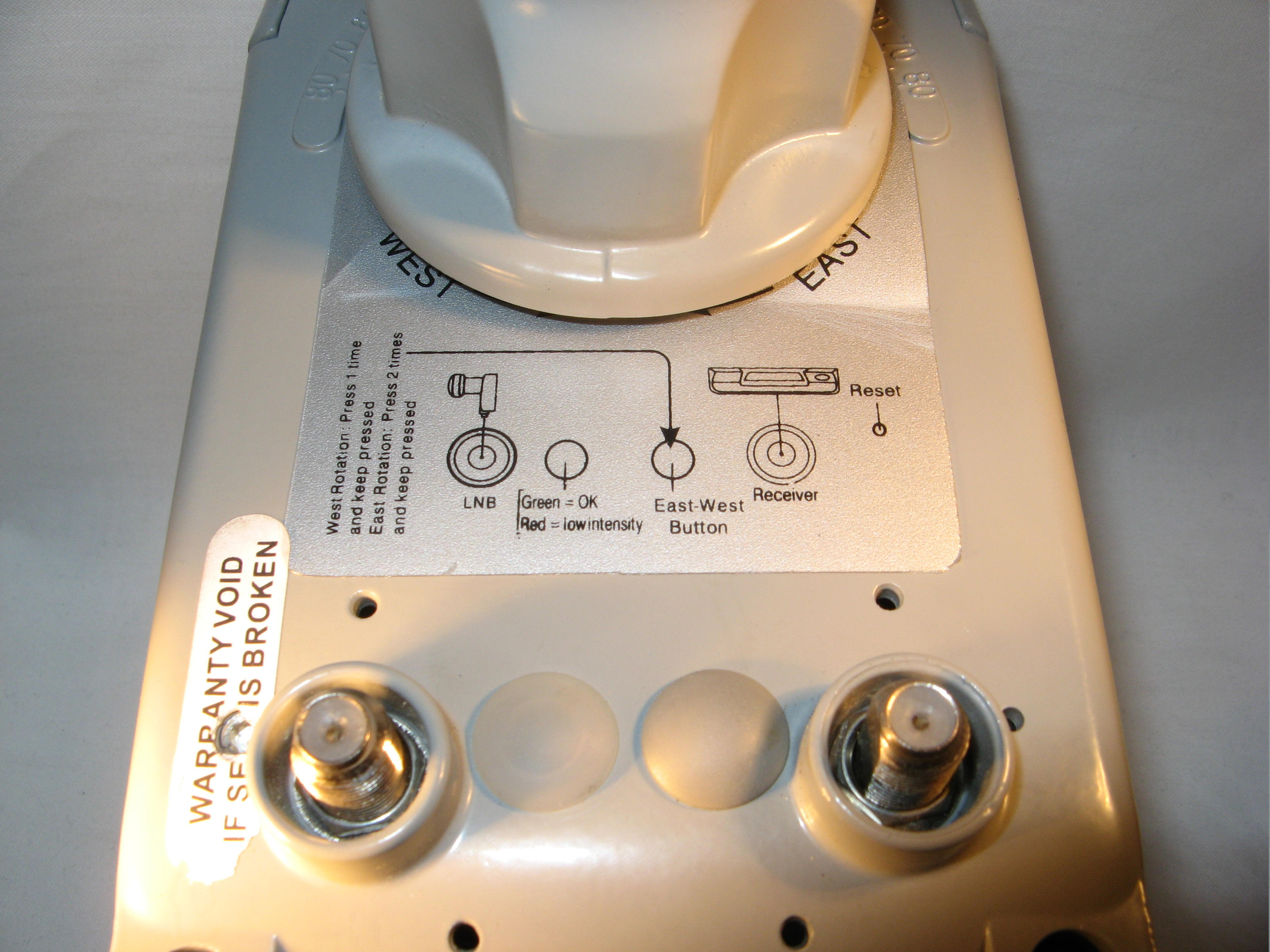

Gast Kimble Geplaatst: 4 augustus 2010 Geplaatst: 4 augustus 2010 Heb een duidelijke afbeelding van je motor. De reset is duidelijk aangegeven zie bijlage. Druk die maar eens (onder spanning) in. Suc6.
Gast tsakkie Geplaatst: 4 augustus 2010 Geplaatst: 4 augustus 2010 Niets helpt dusver. Of de motor is kapot of de ontvanger lijkt me. Ik ga eerst een andere ontvanger proberen, jullie horen nog.....
