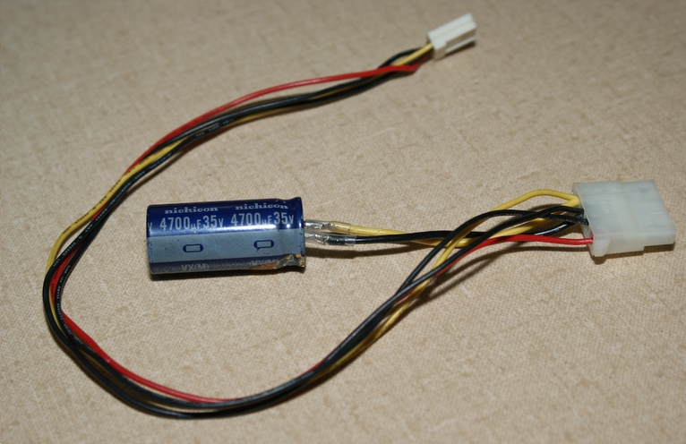

idoit2 Geplaatst: 13 augustus 2010 Geplaatst: 13 augustus 2010 Voor het inbouwen van een harde schijf in mijn DM7000 heb ik een 'Molex power cable' nodig. Dit is een 'verloop' van normaal Molex op de harde schijf naar een 4-pins mini uitvoering (rode stekker op moederbord). Ik heb uiteraard gezocht op internet, maar vindt nergens de juiste combinatie. Wie weet waar deze (nog) te koop is?
Gast Timmeke Geplaatst: 13 augustus 2010 Geplaatst: 13 augustus 2010 Gewoon van een computer voeding knippen , en ook niet vergeten een elco 4700uf 25v tussen steken , tussen de + kabel , voor de spinning van de harde schijf op te vangen. mvg timmeke
idoit2 Geplaatst: 13 augustus 2010 Auteur Geplaatst: 13 augustus 2010 Van een computer voeding knippen: dan heb je dus alleen de grote Molex stekker. Waar haal ik die mini stekker voor op het moederbord vandaan? Die elco, dat is nieuw voor mij. Daar had ik nog niets over gevonden. Ik begrijp niet precies wat ie doet ("spinning HD opvangen", kun je dat toelichten?) maar ik zal er een gebruiken. Bedankt voor de tip!
paardengek Geplaatst: 14 augustus 2010 Geplaatst: 14 augustus 2010 Origineel bericht van: idoit2 Van een computer voeding knippen: dan heb je dus alleen de grote Molex stekker. Waar haal ik die mini stekker voor op het moederbord vandaan? Die elco, dat is nieuw voor mij. Daar had ik nog niets over gevonden. Ik begrijp niet precies wat ie doet ("spinning HD opvangen", kun je dat toelichten?) maar ik zal er een gebruiken. Bedankt voor de tip! Wat je nodig bent is een voedingskabeltje de aangesloten is op de "ouderwetse" 3,5" diskettestation van een pc. Is misschien nog wel verkrijgbaar bij een computerspecialist. Met vriendelijke groet, paardengek Door veel lezen en prutsen kom je er wel!
idoit2 Geplaatst: 17 augustus 2010 Auteur Geplaatst: 17 augustus 2010 Timmeke, klopt die waarde wel (4700 microF)? Dat is een elco van 3,5 cm lengte en 1,5 cm diameter. Het plaatje in mijn handleiding lijkt qua grootte meer op een 470. En daar lijkt nog een component tussen gesoldeerd te zijn. Mvg, Henk
iemand Geplaatst: 17 augustus 2010 Geplaatst: 17 augustus 2010 In een 7000 met oranje display volstaat een elco van 4700 uF op de 12 volt (da's dus inderdaad een dikke elco) En 470 is te weinig. Werkspanning v/d elco minimaal 16 volt, maar ,mag ook 25 of 35 volt. Ze zijn dan vaak wel wat groter. Maw de + op de gele draad en de - op een zwarte draad. suc6. gr. Erik
Laverda Geplaatst: 18 augustus 2010 Geplaatst: 18 augustus 2010 kijk eens op http://manuals.***geen-reclame***.com/images/harddisk/harde%20schijf.pdf daar kun je zien hoe de kabel incl elco er uit ziet Vu+ Solo2 met CIFS op QNAP NAS in woonkamer Vu+ Solo2 met CIFS op QNAP NAS in slaapkamer

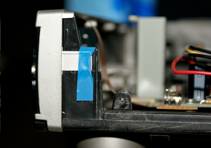

iemand Geplaatst: 18 augustus 2010 Geplaatst: 18 augustus 2010 zo dus ... en de tip om het frontpanel dmv plakband vast te zetten Anders valt frontpaneel naar voren en kan de flatcable scheuren ! gr. Erik
idoit2 Geplaatst: 18 augustus 2010 Auteur Geplaatst: 18 augustus 2010 Bedankt voor jullie info en tips. Ik heb intussen ook informatie gevonden dat in de nieuwere versies (oranje display) een elco al ingebouwd zou zijn en je dat dus niet zelf meer hoeft te doen.
iemand Geplaatst: 18 augustus 2010 Geplaatst: 18 augustus 2010 Dan ben ik benieuwd waar je die info gevonden hebt. Doe maar een PM. Ik heb andere ervaring; maar je komt er vanzelf wel achter. De elco erop kan in ieder geval geen kwaad ! gr. Erik
