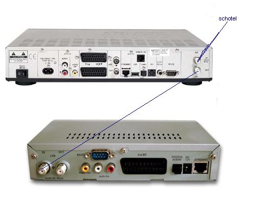

je moet het dan zo aansluiten
ik heb gebruikt een triax 2400 mhz splitter. Op het platdak staat een schotel, er gaan 2 kabels vanuit de duolnb naar beneden naar een rebox 9000HD tuner. Nu heb ik voor 3 maanden boven een satt.tuner staan. Dus heb ik een kabel boven naar de schotel getrokken en aangesloten. Beneden heb ik hem door gelust wat als nadeel is dat als je aan het opnemen bent op de 23 niet de 19 kan kijken. Dus boven een splitter geplaatst, en voor de zekerheid de spanning van de lnb van de satt.tuner boven uit gezet. Dus dacht ik dat hij dan toch spanning zou krijgen van beneden. Dis is niet het geval. Ik durf de spanning van de tuner boven nog niet aan te zetten daar ik bang ben dat hij dan 2 keer spanning krijgt.
