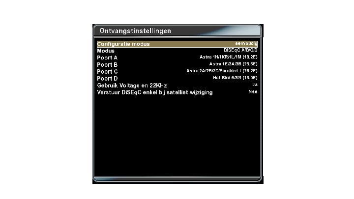

Turelure Geplaatst: 3 september 2010 Geplaatst: 3 september 2010 Ik heb wel beeld op een andere receiver, daar lijkt ie wel connectie te hebben, maar op de dreambox doet ie nix meer... Hij zegt signaal 100 a > 19,2 b > 13 c > 23.5 d > 28 ik probeerde alles reeds, maar wil mij geen beeld geven, hij doet zelf geen auto scan.... iemand die hetzelfde meemaakte ? dit gebeurde allemaal na dat ik A en B (astra op A en hotbird op moest veranderen om mijn kaart te activeren in een canal plus box op A alleen
satencom Geplaatst: 3 september 2010 Geplaatst: 3 september 2010 je moet even kijken hoe de volgorde van de lnb's op de Diseqc Switch zijn aan gesloten die volgorde zet je ook in de ontvanger Volgens de wet van Bartjens moet het kunnen En met de vriendelijke groeten Hendrik En Is je Probleem opgelost? Help anderen door te vertellen hoe je dat hebt gedaan.
Turelure Geplaatst: 3 september 2010 Auteur Geplaatst: 3 september 2010 Die zijn natuurlijk aangesloten zoals ik vertelde... In beide receivers dezelfde configuartie (met een oudere 7025 werkt het wel)

Turelure Geplaatst: 21 september 2010 Auteur Geplaatst: 21 september 2010 Nu gewoon antenne DIRECT aangesloten ...... zonder diseq, met directe aansluiting originele canal plus decoder werkt , geeft beeld maar met de dreambox 8000 geeft hij signaal -6%
Turelure Geplaatst: 22 september 2010 Auteur Geplaatst: 22 september 2010 Tja stomweg gewoon de Hotbird terug op A gezet en Astra 19 op B alles werkte toen...
