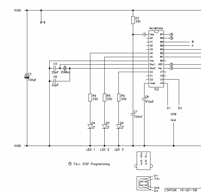

Snuffer Geplaatst: 28 september 2010 Geplaatst: 28 september 2010 Tja een stukje hardware met een PIC en klaar is kees neem b.v. een 18F2455 die kan zowel digitaal (5 volt) als analoog pulsejes tellen. TBS IPTV FEEDS NETWERK MAKEN .
Nowtv Geplaatst: 28 september 2010 Auteur Geplaatst: 28 september 2010 Tja, zou goed kunnen. Maar dan, hoe maak je zo iets en op usb
Snuffer Geplaatst: 29 september 2010 Geplaatst: 29 september 2010 Nou zo b.v. Wel zal je een programma moeten schijven voor de PIC en de PC. Je kan het ook laten doen voor een paar Euro. De pulsen van de teller zet je op B1 TBS IPTV FEEDS NETWERK MAKEN .
Nowtv Geplaatst: 29 september 2010 Auteur Geplaatst: 29 september 2010 Ziet er goed uit. Maar dat programmeren zal mij helaas niet zelf lukken. Ik heb geen ervaring met het maken van deze instructies voor de pic. En voor het maken van de juiste software interface voor een windows XP Proff besturingssysteem. En hier die paar wensen die er zijn in te kunnen bouwen. Kun jij dit wel, en wat zouden de kosten zijn. Lijkt me beter dat soort zaken via PM te doen.
