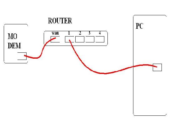

Puch Geplaatst: 5 november 2010 Geplaatst: 5 november 2010 Wat je best kan doen is de boel resetten. Achteraan op de router is er een reset knop. Hou die 10 seconden in tot het testlampje gaat branden. Laat de knop los en de router zal herstarten. De router staat nu terug in fabrieksinstellingen. Sluit de router aan op de computer met een rechte netwerkkabel. Zorg ervoor de netwerkkabel is aangesloten op een lan poort. Dus niet op WAN poort. Open een browser en surf naar 192.168.0.1 of 192.168.1.1 afhankelijk van het model. Je zou verbinden moeten krijgen met router en hem opnieuw kunnen instellen. iMac 27" macOS SierraiPhone 5s iOS 10

satencom Geplaatst: 5 november 2010 Geplaatst: 5 november 2010 heb je hem zo wel aan gesloten Volgens de wet van Bartjens moet het kunnen En met de vriendelijke groeten Hendrik En Is je Probleem opgelost? Help anderen door te vertellen hoe je dat hebt gedaan.
bjkartal Geplaatst: 5 november 2010 Auteur Geplaatst: 5 november 2010 Er gaat een kabel van mijn tele2 router/modem naar de netgear en daaruit gaat van nr 2 een kabel naar laptop. Nogmaals hij is door wijziging in de instelling omgezet naar een switch, wellicht dat ik daardoor geen toegang meer heb met 192.168....
grunnsat Geplaatst: 6 november 2010 Geplaatst: 6 november 2010 Nee, het is heel eenvoudig. Kijk eens met de command prompt ("dos box") naar de gegevens van je netwerk kaart ( ipconfig /all ). Zeer waarschijnlijk is het geen 192.168.x.x adres. Dat betekent dat je PC alle pogingen om met 192.168.x.x in contact te komen zal doorgeven aan de default gateway. Die heeft geen route naar 192.168.x.x , dus dat gaat niet lukken. Je kunt het probleem oplossen door (tijdelijk) een vast adres op je netwerkkaart in te stellen, bijvoorbeeld 192.168.1.20 met masker 255.255.255.0. Dan kun je wel contact met 192.168.1.1 krijgen. Als het inderdaad een oudere Netgear betreft, dan kun je 192.168.0.20 proberen. Je kunt met deze instellingen dan natuurlijk niet internetten. Als je de Netgear weer als router hebt ingesteld kun je de netwerkkaart weer op DHCP instellen, en alles is weer ok.
