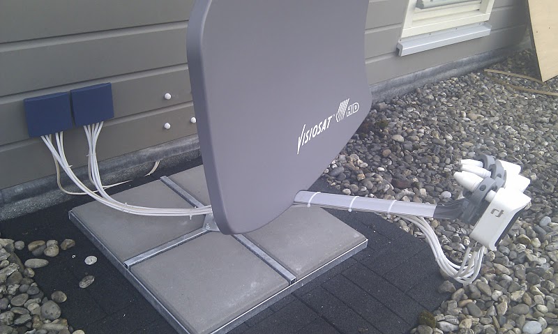

mauspartyhouse Geplaatst: 18 november 2010 Geplaatst: 18 november 2010 Brievenbus http://www.sat4all.com/forums/ubbthreads.php/galleries/1883764/Mijn_Visiosat_schotelinstallat Of anders een professioneel schakelkastje. Maar die zijn een stuk duurder. ET8000
Cookiesmonster Geplaatst: 18 november 2010 Auteur Geplaatst: 18 november 2010 Hahahaha... want ontzettend goed bedacht. En dan alle kabels aan de onderkant eruit. Alleen heb ik geen muur op mijn dakkappel waar ik ze aan kan hangen. Heb je misschien daar ook een oplossing voor aangezien je zo ontzettend creatief bent?..
mauspartyhouse Geplaatst: 18 november 2010 Geplaatst: 18 november 2010 Creatief ben ik zeker, maar het brievenbus idee heb ik van dit forum ! Kun je die niet aan de tegelvoet bevestigen, achter of onder de schotel bijvoorbeeld. Even afhankelijk van je tegelvoet of daar ruimte voor is.... ET8000
Cookiesmonster Geplaatst: 18 november 2010 Auteur Geplaatst: 18 november 2010 Ik denk niet dat ik achter mijn tegelvoet ruimte kan maken. We hebben volgens mij dezelfde schotel een Visio BigSat toch?

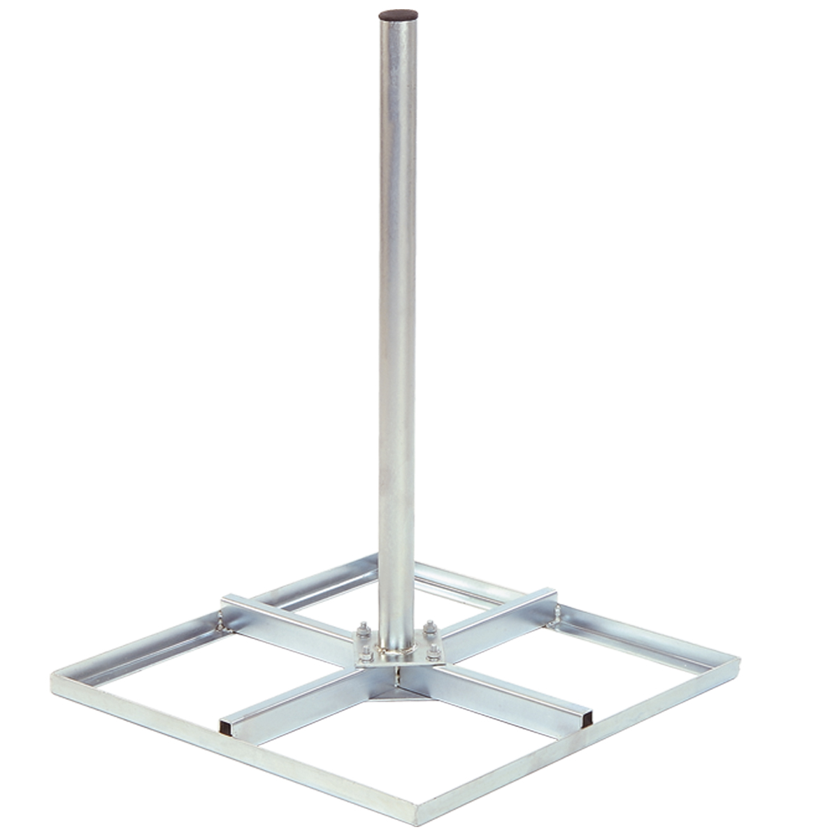

Gast zima Geplaatst: 18 november 2010 Geplaatst: 18 november 2010 Je kunt een RVS tafelpoot nemen ( te koop bij Praxis/Gamma in diversen lengte)) en deze op één van de tegels schroeven ( gaatjes boren , plugjes erin en poot erop schroeven) en dan de brievenbus met bv tairipjes aan de poot bevestiggen. Gr. Marc.

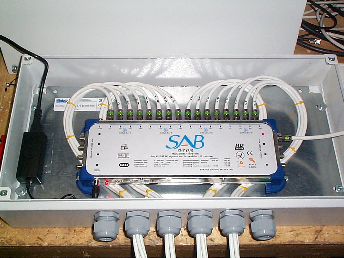

satencom Geplaatst: 18 november 2010 Geplaatst: 18 november 2010 je moet even zoeken op Waterbestendige Aluminium Behuizingen Volgens de wet van Bartjens moet het kunnen En met de vriendelijke groeten Hendrik En Is je Probleem opgelost? Help anderen door te vertellen hoe je dat hebt gedaan.
SnijdeA Geplaatst: 18 november 2010 Geplaatst: 18 november 2010 Mijn sat bouwer heeft alle 4 de switches aan de paal gemonteerd met tie-wraps. Regards, SnijdeA. DM8000, OpenPli Beta DM7020, Pli CanalDigitaal STB + HD If you think nobody cares, try missing a couple of payments.

D_liver Geplaatst: 19 november 2010 Geplaatst: 19 november 2010 Dit is ook leuk 2 x Maxytec Multibox 4K 1 x Zgemma H9 combo
