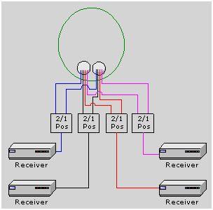

vGnp Geplaatst: 20 november 2010 Geplaatst: 20 november 2010 Als je die 2/1 switches wilt gebruiken, dan heb je daar 4 van nodig, met 2 quad LNBs. Zie plaatje. vGnp VU+ Ultimo4K - FBC Cable - VU+ Ultimo4K - FBC Satellite Kathrein KEA 1000/W - Wavefield T90 Satlook Digital NIT

vGnp Geplaatst: 20 november 2010 Geplaatst: 20 november 2010 Nee, want zodra 1 van die ontvanger kiest voor een zender met horizontale polarisatie - hoge band, dan kunnen die andere drie alleen nog maar zenders zien die ook horizontaal gepolariseerd zijn en in de hoge band zitten. En ik neem aan dat je wit dat die 4 ontvangers onafhankelijk van elkaar alles kunnen zien. vGnp VU+ Ultimo4K - FBC Cable - VU+ Ultimo4K - FBC Satellite Kathrein KEA 1000/W - Wavefield T90 Satlook Digital NIT
