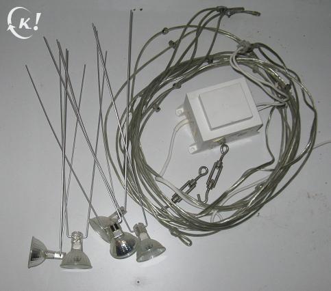

D.Quijote Geplaatst: 19 december 2010 Geplaatst: 19 december 2010 Ik heb hier zo'n halogeen systeem hangen van een bekend Zweeds warenhuis. Het zijn 2 draden die van muur tot muur lopen en daar hangen 5 stuks 20W halogeen lampjes aan. Aan de muur hangt zo'n zware gewikkelde trafo, die gisteren er mee stopte, en is definitief overleden. Kan ik die vervangen voor zo'n elektronische ??? Salu2, D.Quijote M7 sat 801, Amiko HD 8155 en HD 8165 + combo

satencom Geplaatst: 20 december 2010 Geplaatst: 20 december 2010 Ik denk dat je zo'n setje bedoelt Set van spots en transformator Complete set met pots, bekabeling, transformator van 230V/12V voor 200 Watt Dus de nieuwe transformator moet 12V voor 200 Watt gelijk stroom zijn, geen wisselstroom voeding die brand ook op Volgens de wet van Bartjens moet het kunnen En met de vriendelijke groeten Hendrik En Is je Probleem opgelost? Help anderen door te vertellen hoe je dat hebt gedaan.

D.Quijote Geplaatst: 20 december 2010 Auteur Geplaatst: 20 december 2010 @ satencom, nu breng je me in de war. Ik heb net de oude trafo getest en er voor de zekerheid nog een zekering bij 12V uitgang tussengezet. Bij de uitgang meet ik 12V wisselstroom. Tevens heb ik nog 2 andere halogeen setjes hangen en daar komt ook wisselstroom uit en geen gelijkstroom. Salu2, D.Quijote M7 sat 801, Amiko HD 8155 en HD 8165 + combo
Psychosammie Geplaatst: 20 december 2010 Geplaatst: 20 december 2010 Die zekering lijkt me overbodig. Als het goed is, is die trafo kortsluitvast en beveiligd tegen oververhitting. Maar ja, het is wel Zweedse degelijkheid hè (hi hi). En volgens mij komt er gewoon 12V wisselspanning uit. Dat staat ook vast wel op de trafo. Dus als jij 12 volt meet dan zou ik er een lampje op aansluiten. Als stuk, dan koop je gewoon een elektronische trafo van Osram of zo. Resistance is futile you will be assimilated Those who would give up essential liberty, to purchase a little temporary safety, deserve neither liberty nor safety. Benjamin Franklin (1706-1790) Mijn vrijheid eindigt niet waar jouw angst begint!
boarder Geplaatst: 20 december 2010 Geplaatst: 20 december 2010 Origineel bericht van: satencom Ik denk dat je zo'n setje bedoelt Dus de nieuwe transformator moet 12V voor 200 Watt gelijk stroom zijn, geen wisselstroom voeding die brand ook op een transformator levert altijd wisselspanning, het opbranden heeft vaak te maken met het overschrijden van het maximum vermogen van de transformator (VA). Halogeenlampen werken trouwens even goed op wissel als op gelijkstroom (ohmse belasting) Als je gaat voeden met gelijkspanning heb je nog een extra (overbodige) gelijkrichter nodig.
satencom Geplaatst: 20 december 2010 Geplaatst: 20 december 2010 Ik heb er een uit kast getrokken en even gemeten Ac adaptor staat er op. Ja je hebt gelijk het is wissel spanning 12V 200 Watt transformator Dan had je ook twee verschilde kleuren draad gehad en de aan duiding, plus, min verhouding staat ook niet bij de aansluiting. Volgens de wet van Bartjens moet het kunnen En met de vriendelijke groeten Hendrik En Is je Probleem opgelost? Help anderen door te vertellen hoe je dat hebt gedaan.
