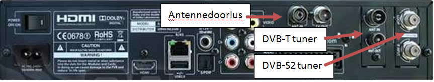

zorlith1 Geplaatst: 23 december 2010 Geplaatst: 23 december 2010 @srmuck1 Wat jij waarschijnlijk achterop de ontvanger ziet is een RF Antenne-in Antenne-Uit aansluiting. Hierachter zit geen tuner. Op de buitenzijde van de ontvanger zitten aan de buitenkant twee aansluitingen met schroefdraad. Dit is jouw DVB-S2 tuner. Hiermee kan je met een schotelopstelling satellietzenders ontvangen. Er direct naast moeten, als je een DVB-T tuner erin hebt, twee antenne aansluitingen zitten (zie afbeelding) met de tekst ANT IN en ANT OUT. Dat is dan jouw DVB-T tuner. Zit die er niet in, dan weet jouw dealer wel hoe hij deze moet plaatsen. Greetz
Gast srmuck1 Geplaatst: 24 december 2010 Geplaatst: 24 december 2010 zorlith, bedankt voor de moeite die je hebt gedaan en voor het duidelijke antwoord. Ik kan nu vaststellen dat ik géén DVB-T tuner in mijn Azbox heb en dat ik naar de dealer kan gaan. Bedankt voor jullie hulp allemaal. Stel het zeer op prijs.
