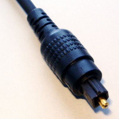

Gast c.c. Geplaatst: 28 december 2010 Geplaatst: 28 december 2010 Gebruik voor het geluid naar je versterker een toslink kabel. Dat is een glasvezel kabel om het geluid digtaal over te dragen naar je versterker.
HD_freak Geplaatst: 28 december 2010 Geplaatst: 28 december 2010 Origineel bericht van: c.c. Gebruik voor het geluid naar je versterker een toslink kabel. Dat is een glasvezel kabel om het geluid digtaal over te dragen naar je versterker. Met zo'n antwoord schiet de vraagsteller natuurlijk niks op.... zie mijn eerdere antwoord voor uitleg. Panasonic TX-P42V20E + Aston cam, Sony KDL-24EX325 + Aston cam + Quad LNB + Kathrein UFS 922si + 1x Mediaguard cam + 1x Aston cam+ Cloneplus 3x. Visiosat Bisatellite met 3x LNB.
