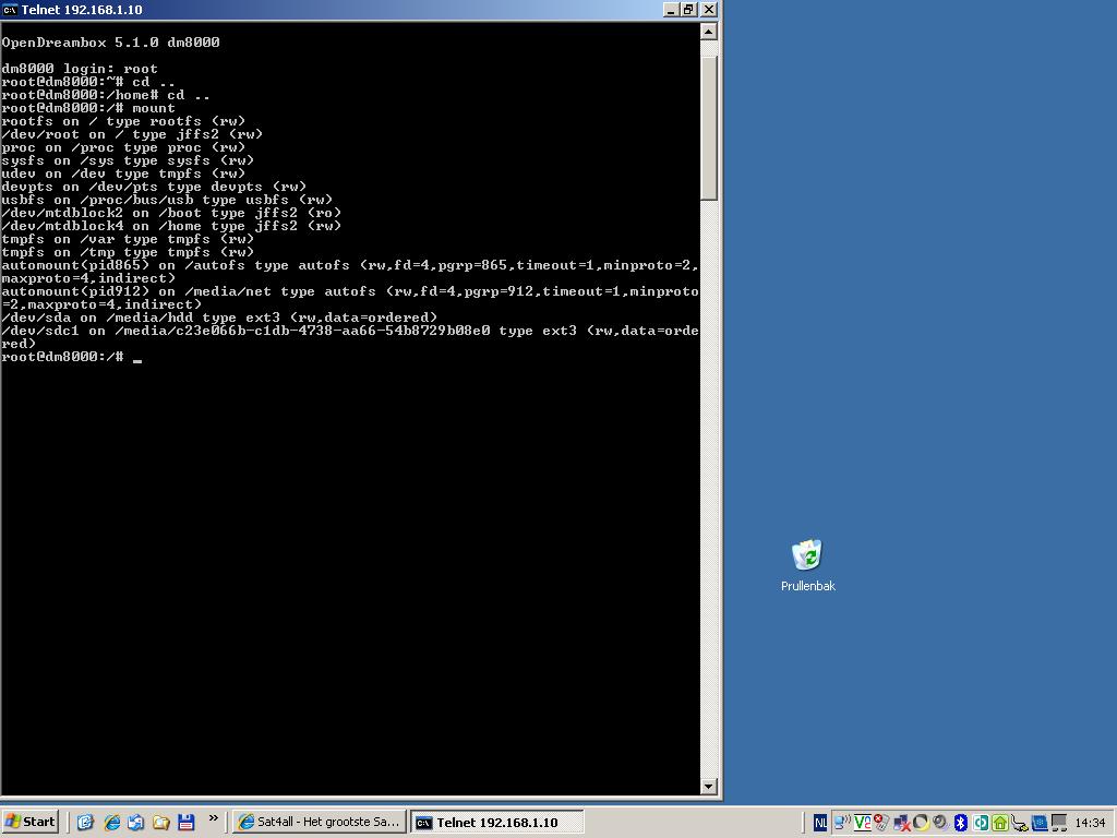

Gast MiLo Geplaatst: 29 december 2010 Geplaatst: 29 december 2010 Ik denk dat je harddisk in een afwijkend formaat is, waar de andere images geen driver voor hebben. Wat krijg je onder Gemini van "mount"?
digiruud Geplaatst: 29 december 2010 Auteur Geplaatst: 29 december 2010 De harde schijf is een western digital WDC WD10EALS-00Z8A0 Vu plus ultimo 4K
Gast MiLo Geplaatst: 29 december 2010 Geplaatst: 29 december 2010 Ah, de harddisk heeft geen partitietabel. Dan werkt udev/mdev mounten niet. Onder andere images kun je de volgende regel toevoegen aan /etc/fstab: Code: /dev/sda /media/hdd ext3 defaults 0 0 Dit kun je vanuit een telnet sessie als volgt doen, na deze twee commando's is de harddisk meteen beschikbaar. Mogelijk moet je wel nog enigma herstarten om bepaalde menu's zichtbaar te maken: Code: echo "/dev/sda /media/hdd ext3 defaults 0 0" >> /etc/fstabmount /media/hdd Je kunt hem ook direct mounten, maar dan moet dat elke reboot opnieuw: Code: mount /dev/sda /media/hdd
digiruud Geplaatst: 29 december 2010 Auteur Geplaatst: 29 december 2010 Hallo Milo Ik hoef het jou waarschijnlijk niet te vertellen, maar het werkt perfect. Bedankt, Rudy Vu plus ultimo 4K
