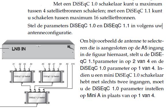

Ik heb hier een oude Maxplus 2100 staan, doorgelust achter een Maxdigital HD, beide gebruik makend van diseqc versie 1.1. Nu wil ik een oude TF5000CI ook met diseqc 1.1 gebruiken i.p.v. de Maxplus 2100. (Deze weigert nieuwe frequenties te accepteren en de blind scanmogelijkheid ligt er uit). Maar hoe programmeer ik de Topfield met de verschillende LNB’s onder diseqc 1.1 op de aangesloten satcon 10/1. Tot nu toe lukt het me alleen om de eerste 4 poorten van de satcon 10/1 te schakelen met de Topfield maar niet alle 13. (Het menu om diseqc 1.1 in te stellen is bij een Topfield wezenlijk anders dan bij een Max ontvanger).

Op deze manier zou je het kunnen proberen
Dit heb ik ook geprobeerd maar dit mocht het probleem niet oplossen. De satcon is nu geprogrammeerd in modus 5, vermoedelijk moet het weer modus 6 worden maar de satcon zal dan beperkt zijn tot maximaal 10 posities, dus ik laat het maar zo. Maar toch bedankt voor je meedenken.
