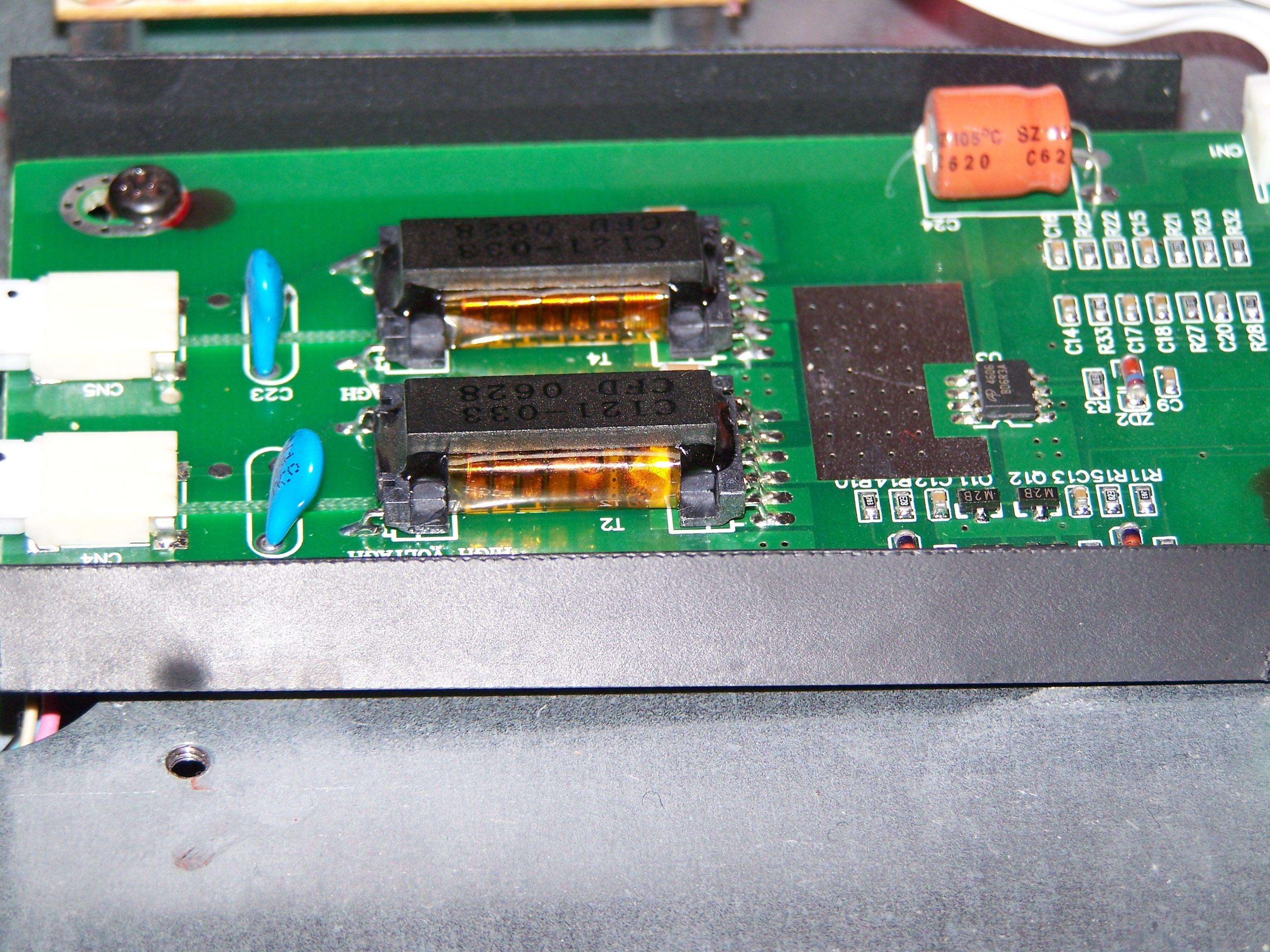

iemand Geplaatst: 31 december 2010 Geplaatst: 31 december 2010 yep, maak de achterkant maar eens open en plaats dan hier eens wat foto's gr. Erik
DAYTRADER Geplaatst: 1 januari 2011 Auteur Geplaatst: 1 januari 2011 Ik denk dat er iets mis is met de inverter transformer T2 De spoel ziet er verbrand uit.(zie foto bijlage)
columbo Geplaatst: 1 januari 2011 Geplaatst: 1 januari 2011 als je de inverter travo's er allebij uit gesoldeerd hebt,meet of er verschil in weerstand zit,zo ja dan alle 2 vervangen.Ik heb even op google gekeken,maar hij kan niets vinden met die nummers die op de travo staan.
