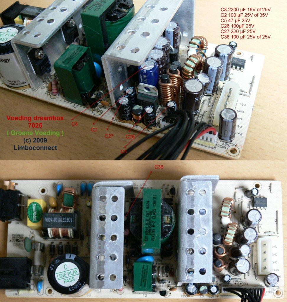

DeBeek Geplaatst: 30 december 2010 Geplaatst: 30 december 2010 Een voeding van een 7025 + kan NIET zomaar in een gewone 7025 worden geplaatst, hiervoor moeten er een paar dingen worden veranderd.. Even zoeken op het forum en de opgegeven elco's vervangen.. Linkje....

Fried Geplaatst: 30 december 2010 Auteur Geplaatst: 30 december 2010 Origineel bericht van: DeBeek Een voeding van een 7025 + kan NIET zomaar in een gewone 7025 worden geplaatst, hiervoor moeten er een paar dingen worden veranderd.. Even zoeken op het forum en de opgegeven elco's vervangen..Linkje.... Je hebt het hier over een groene voeding,die van mij is een gele voeding dus de oude.Dus eigenlijk kan ik er niets mee,want het is geen schema of wijzigingen die verduidelijken hoe de gele voeding te vervangen door de groene. grt Vu+ Duo / 500GB HD / CCcam 2.2.1 / WaveFrontier T55 / OpenPli 2.0 Beta
Gast MiLo Geplaatst: 30 december 2010 Geplaatst: 30 december 2010 De 7025 voeding kan gele of groene plakband om de trafootjes hebben, dat maakt verder niet uit, het zijn dezelfde voedingen en die kun je zondermeer uitwisselen. Ook de elcootjes zitten op nagenoeg dezelfde plaats. De 7025+ heeft een andere voeding, met andere uitgangen ook, die kun je dus niet zomaar uitwisselen met een 7025 voeding ongeacht de "kleur".
Fried Geplaatst: 30 december 2010 Auteur Geplaatst: 30 december 2010 Origineel bericht van: MiLo De 7025 voeding kan gele of groene plakband om de trafootjes hebben, dat maakt verder niet uit, het zijn dezelfde voedingen en die kun je zondermeer uitwisselen. Ook de elcootjes zitten op nagenoeg dezelfde plaats. De 7025+ heeft een andere voeding, met andere uitgangen ook, die kun je dus niet zomaar uitwisselen met een 7025 voeding ongeacht de "kleur". Dat noem ik nog eens duidelijke taal.Niet uitwisselen gewoon de elco's vervangen.Gene zever maar doen. Bedankt dan weet ik alvast wat ik volgende week kan doen. Vu+ Duo / 500GB HD / CCcam 2.2.1 / WaveFrontier T55 / OpenPli 2.0 Beta
iemand Geplaatst: 30 december 2010 Geplaatst: 30 december 2010 Als je de nieuwe plus voeding toch al hebt liggen, dan zou ik er gelijk aan beginnen. Hij is nl stukken beter doordat ie minder warmte produceert. Vind je het te moeilijk dan kom je maar langs. en hier de elco's voor de oude voeding ... C8 2200uF 16V or 25V C2 100uF 25V or 35V C5 47uF 25V C26 100uF 25V C27 220uF 25V C36 100uF 25V of 35V gr. Erik
