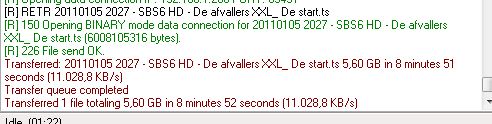

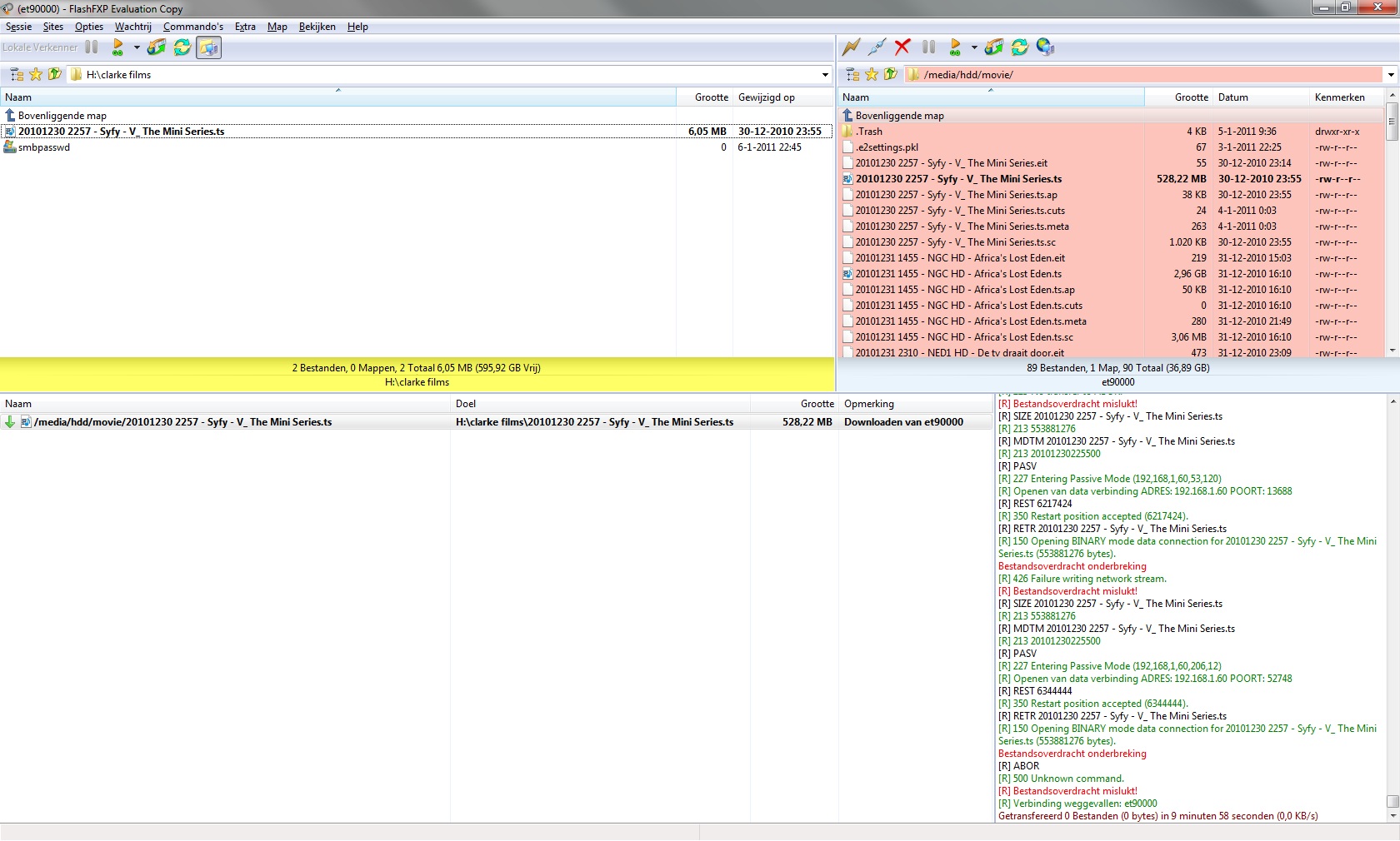

magictrance Geplaatst: 6 januari 2011 Geplaatst: 6 januari 2011 Ik heb het even met Flash FXP gebrobeerd maar een bestand van 5 gb in 8 minuten op de pc staan Dus wel erg vreemd zie hier het resultaat Dus probeer dat programma of een ander FTP programma eens
WeneR Geplaatst: 6 januari 2011 Geplaatst: 6 januari 2011 ik heb net een film bestand van de tuner naar me pc gestuurd, die ruim 3gb groot was, maar die stond er binnen een paar minuten. en ik heb eigenlijk behoorlijk standaard netwerk hierzo

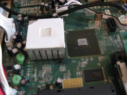

tweakerd Geplaatst: 9 januari 2011 Auteur Geplaatst: 9 januari 2011 {update} was dus nog niet helemaal opgelost. kan met veel geluk een filmpie overzetten van 3,5Gb, daarna was de ET zo heet dat deze dus bij een volgende transfer weer flipte. Oorzaak van dit probleem ook gevonden. CPU wordt veeeel te heet. Hiet zit dus waarschijnlijk ook de LAN adapter in. wordt aan gewerkt.. ET 9000 / DM7025+ openpli Astra 1 2 3 + Hotbird VisioSat BigSat

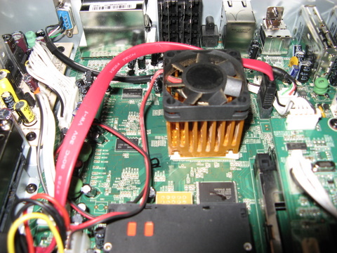

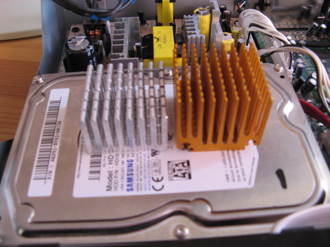

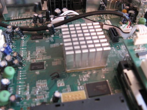

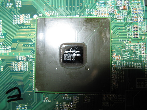

tweakerd Geplaatst: 9 januari 2011 Auteur Geplaatst: 9 januari 2011 Eindelijk goed en stabiel. Kan ik eindelijk mijn opnames van de DM 7025 naar de ET9000 over zetten. Zoals al eerder vermeld was mijn ET9000 vreselijk instabiel met zijn netwerk en dan met name NAAR de ET toe. daar heb ik het volgende op gevonden.. (heb ik mijn naam toch weer eer aan gedaan ) zie foto's ET 9000 / DM7025+ openpli Astra 1 2 3 + Hotbird VisioSat BigSat
tweakerd Geplaatst: 9 januari 2011 Auteur Geplaatst: 9 januari 2011 en de laatste foto hoe het geworden is veel MOD plezier Grtz ET 9000 / DM7025+ openpli Astra 1 2 3 + Hotbird VisioSat BigSat

iemand Geplaatst: 11 januari 2011 Geplaatst: 11 januari 2011 Mee eens, je hebt de passieve koeling aangepast... door een groter koellichaam te plaatsen en daar tevens dmv een ventilator geforceerde te gaan koelen. heb je de ventilator op 7 volt of full-speed op 12 volt ? gr. Erik
