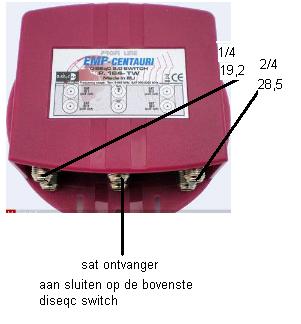

satencom Geplaatst: 9 januari 2011 Geplaatst: 9 januari 2011 Als het goed is, heb je het zo aan gesloten Volgens de wet van Bartjens moet het kunnen En met de vriendelijke groeten Hendrik En Is je Probleem opgelost? Help anderen door te vertellen hoe je dat hebt gedaan.

JTE Geplaatst: 15 januari 2011 Auteur Geplaatst: 15 januari 2011 Ik heb het aangesloten volgens het plaatje wat je hebt bijgevoegd satencom. Aangezien ik gebruik maak van beide tuners, heb ik op input 3 nogmaals 19.2 en input 4 nogmaals 29,5 aangesloten. En uiteraard een tweede van switch naar tuner. De overige satelliet instellingen zal ik nog controleren.
