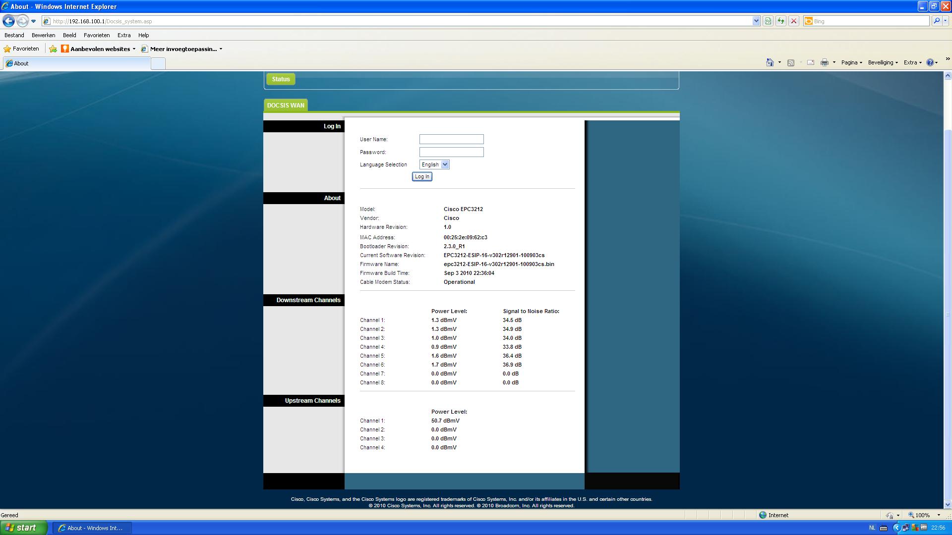

op een locatie,heb ik voor een kennis upc 60 mb down en 5 up.
als ik rechtstreeks op de cisco ga (kabelmodem) ,met een kabel naar mijn laptop dan haal ik niet meer als 30 mb op verschillende speedtest site`s
Upc gebeld maar die blijven maar zeuren over goede bekabeling e.d. (standard antwoorden)
Hoe zou ik duidelijk kunnen maken dat het probleem echt bij hun ligt ?
heb er ff een afbeelding van de cisco bij gedaan,misschien mensen van upc hier smile

gewoon je modem direct (zonder filters enzo) op je AOP aansluiten.. nog eens kijken..
resultaat gelijkwaardig? boel normaal aansluiten en upc bellen...
en dat je al 3x je bekabeling gecontroleerd hebt en vervangen hebt.. en als ze je niet geloven maar een monteur moeten afsturen om het te controleren...

Als ik zo naar het plaatje kijk zijn de signaalwaarden wel redelijk goed. Je hebt ook 6 downstream kanalen open (=docsis 3) Probeer de bbned speedtest eens waarin je een bestand van 100 mb of 1000 mb download, die metingen zijn aardig betrouwbaar. Haal je daar ook geen 60 MB dan bellen naar joepiesie.
PS: op welk moment van de dag meet je? kan ook een capaciteits probleem zijn namelijk.

het is een open deur, maar jouw laptop kan wel 60mbps? In 90% van de gevallen liggen de problemen in het thuis netwerk, als je op elk moment van de dag zo'n slechte performance hebt.

deze meting is van een uur of 12 s`middags.
met 2 verschillende laptops op de modem gemeten,ze blijven bij hangen rond de 30 mb.
ik ga upc even bellen,voor een afspraak smile

Nog een leuk testje, heb je intern wel 100Mbit/s? Kun je testen door bestandje van a naar b te kopiëren en de tijd die het kost even bij te houden en daarmee berekenen.
