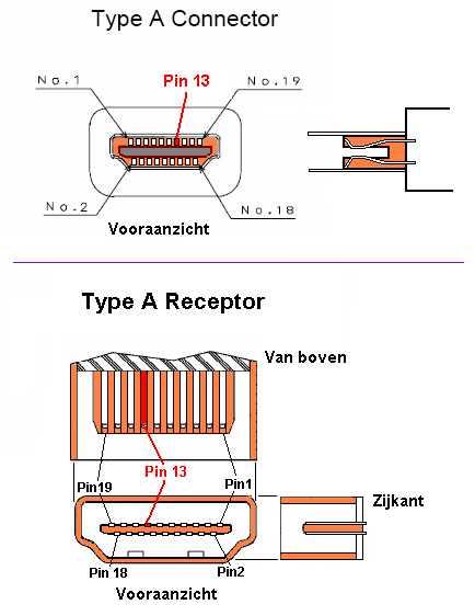

trust Geplaatst: 27 januari 2011 Geplaatst: 27 januari 2011 Origineel bericht van: Moost Origineel bericht van: Moost Hallo, Vanwege een conflict bij een HDMI aansluiting (CEC) ben ik op zoek naar iemand die een HDMI verloopkabeltje kan solderen of aanpassen. 1) Het gaat om het maken van een kabeltje van +/- 15 cm met een MALE en FEMALE aasluiting, met daarin de PIN 13 niet aangesloten. Deze pin schijnt de veroorzaker te zijn van het conflict. 2) Ook een mogelijkheid is dat ik een bestaande verloop koop, die dan aangepast kan worden door de pin 13 eruit te halen en/of door te knippen. Echter bestaat er geen kleurcode bij de aansluitingen van een HDMI kabel, en moet je dus eerst uitzoeken welke je moet hebben. Iemand die me ermee kan helpen ?? Of een andere oplossing weet ?? Bedankt alvast. (liefst iemand in omgeving Eindhoven) Niemand ?? Net even onder de loeplamp gekeken , als ik met een dunne priem de contactstrip weg druk , zie ik het uiteinde van de contaktstrip in het kamertje (waar de gekleurde strepen beginnen) naar de buitenzijde gaan . Als je nu geforceerd die contactstrip naar achter drukt (echt doordrukken zodat hij verbuigt) en een heel dun stukje isolatie in dat kamertje steek zodat de strip niet meer terugveert , lukt het misschien zonder zo'n kabel los te snijden . Als je hem opstuurt , wil ik het wel voor je doen . Het verschil tussen theorie en praktijk is mijn uitdaging . Octagon SF8008 4K Edision Primo IP S2 Dr.HD F16 1.8 m ChannelMaster Offset in tuin 53º E - 45º W Jaeger SMR 1224 Usals met 5 Lnb wisselaar 2x Ka - Ku - C band Lin / Circ 1.2 m Echostar Offset aan schuur 53º E 34.5 W Twoteck Twinrotor met 3 Lnb wisselaar Ku - Ku low - Ka
Eddy VL Geplaatst: 27 januari 2011 Geplaatst: 27 januari 2011 Citaat: Perfecte oplossing, maar ken jij dat filmpje met Mister Bean bij de tandarts bekijk dit dan eerst even dan snap je de topic starter wat beter voor wat betreft het vinden van de juiste pin...... Ha ja, ik begrijp het... Nee verdoven hoeft niet. :D Maar ik heb het nog eens bekeken en ik kreeg hetzelfde idee als Trust: op het receptor deel van je kabeltje (zie tekening) met een speld of naald omhoog liften, en ik denk dat als je het een aantal maal heen en weer buigt dat het vanzelf afbreekt... Eddy Vl
Nowtv Geplaatst: 28 januari 2011 Geplaatst: 28 januari 2011 Tjonge het is dat ik niet in de buurt van je woon. Een paar minuten en je bent klaar. Stap 1 Pel de kabel in het midden af. Pak een multimeter en een krokodillenbek kabel Doe hier een dunne naald in, uit de naaidoos. Doe de andere kabel van de multimeter in de aansluiting die je wilt vinden van je hdmi stekker. Kan met een stukje soldeertin door dat er in duwen. Dan met de naald prikken in de aders tot je de juist hebt. Ik heb zo al heel wat kabels uitgeplozen. En met een paar draadjes zoals in de hdmi kabel een paar minuten werk. Geen gedonder dat je de chassis delen van je apparatuur defect maakt met de gevaarlijke niet oplossingen van pinnen ombuigen etc. Als je een chassis deel sloopt van je tv of speler ben je verder van huis. Dus volg mijn advies, is echt simpel.
trust Geplaatst: 29 januari 2011 Geplaatst: 29 januari 2011 Moost heeft me een haakse HDMI connector gestuurd , hierin was het zeer eenvoudig het bewuste kontakt terug te drukken met een kleine schroevendraaier , niks gedonder , niks gevaarlijk , simpeler kan het niet . Het verschil tussen theorie en praktijk is mijn uitdaging . Octagon SF8008 4K Edision Primo IP S2 Dr.HD F16 1.8 m ChannelMaster Offset in tuin 53º E - 45º W Jaeger SMR 1224 Usals met 5 Lnb wisselaar 2x Ka - Ku - C band Lin / Circ 1.2 m Echostar Offset aan schuur 53º E 34.5 W Twoteck Twinrotor met 3 Lnb wisselaar Ku - Ku low - Ka
Moost Geplaatst: 2 februari 2011 Auteur Geplaatst: 2 februari 2011 Origineel bericht van: Nowtv Tjonge het is dat ik niet in de buurt van je woon. Een paar minuten en je bent klaar. Stap 1 Pel de kabel in het midden af. Pak een multimeter en een krokodillenbek kabel Doe hier een dunne naald in, uit de naaidoos. Doe de andere kabel van de multimeter in de aansluiting die je wilt vinden van je hdmi stekker. Kan met een stukje soldeertin door dat er in duwen. Dan met de naald prikken in de aders tot je de juist hebt. Ik heb zo al heel wat kabels uitgeplozen. En met een paar draadjes zoals in de hdmi kabel een paar minuten werk. Geen gedonder dat je de chassis delen van je apparatuur defect maakt met de gevaarlijke niet oplossingen van pinnen ombuigen etc. Als je een chassis deel sloopt van je tv of speler ben je verder van huis. Dus volg mijn advies, is echt simpel. Ik had een haakse verloop gekocht, en deze is door trust bewerkt: Hij heeft met klein gereedschap de contact pin 13 terug gebogen. Heb nu geen conflict meer op mijn apparatuur. Werkt perfect en is misschien nog simpeler te doen.

VERiSAN Geplaatst: 10 februari 2011 Geplaatst: 10 februari 2011 Mediaplayer heeft een CEC-conflict met de Sony 40NX700. Zo gauw je de mediaplayer met de HDMi op je tv of via je receiver aansluit en je hebt daarachter ook een DVD speler zitten dan gaat het beeld van je DVD speler als je deze aanzet niet meer automatisch naar de HDMi kanaal van je tv, dit kan dan alleen nog maar handmatig en het ARC (auto return channel) werkt dan ook niet meer. In ieder geval niet met een tv van Sony 40NX700, receiver Onkyo TX-SR608, Onkyo Blu-ray speler BD-SP308 en Mediaplayer AC Ryan Playon!HD, zo gauw je de HDMi uit de Mediaplayer haalt werkt alles weer normaal, dit probleem komt vaak voor en ze praten dan over een CEC-conflict. Gelukkig is dit (mits je een beetje handig bent) eenvoudig zelf op te lossen door een HDMi koppeling, contra Stekker - (F-M) verguld aan te schaffen en pin 13 te verwijderen, ik heb zelf eerst met een naald de pin 13 naar voren gedrukt en daarna druk je tussen het middenstuk en het pinnetje een kleine schroevendraaier en druk je de schroevendraaier naar beneden, hierna heb ik met een klein afbreekmesje het pinnetje weg gesneden (pas wel op dat je de andere pinnen niet beschadigd). Ik heb op de volgende link wat foto's staan: http://01.nl/diwzt Succes

AcRyaNMan Geplaatst: 13 juli 2012 Geplaatst: 13 juli 2012 Verwijder het pin 13 met een horloge schroeverdraaierset. (Druk de kleinste priem naar binnen, zover als je kan en dan naar beneden wrikken).Koste mij maar een minuutje. Wel genoeg licht hebben is wel belangrijk en een vaste hand. Dan kan je dat gedoe met die kabels lekker overslaan. Op eigen risico natuurlijk.
