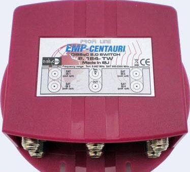

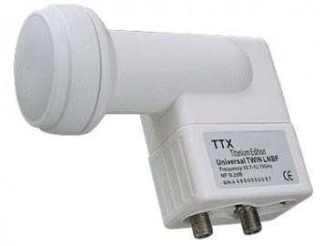

Gerard 76 Geplaatst: 31 januari 2011 Geplaatst: 31 januari 2011 een multifeed rail en 3 twin LNB's. Rail = 18 euro 3 twin LNB's à 12,50 euro p/st 2x switch 4/1 ~ 15 euro paar meter coax en wat connectors. verzenden 9 euro Totaal kost je ongeveer 75 euro.
playtronic Geplaatst: 31 januari 2011 Auteur Geplaatst: 31 januari 2011 Moeten er dan geen twee diseqc switches bij om naar de 2 ontvangers te gaan?
satencom Geplaatst: 31 januari 2011 Geplaatst: 31 januari 2011 Als je twin ontvanger hebt ,dan heb je 2 diseqc switches nodig ,heb je singel ontvanger , dan heb je er maar 1diseqc switch nodig Dus voor 2 ontvangers heb je 2 diseqc switches nodig. Volgens de wet van Bartjens moet het kunnen En met de vriendelijke groeten Hendrik En Is je Probleem opgelost? Help anderen door te vertellen hoe je dat hebt gedaan.
