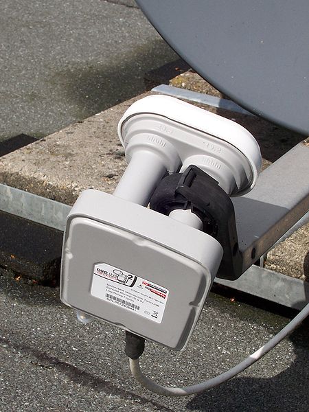

peterksr Geplaatst: 5 februari 2011 Auteur Geplaatst: 5 februari 2011 hallo Johan45 mag ik vragen hoe de lnb dan gekanteld moet worden ? moet de lnb van 23.5 nog verder omhoog gekanteld worden / gr peter 1 maal VU+ DUO +
Johan45 Geplaatst: 5 februari 2011 Geplaatst: 5 februari 2011 De linker Astra 23.5 lnb, niet zichtbaar op de foto, moet hoger. Vult u rustig aan !!!
peterksr Geplaatst: 5 februari 2011 Auteur Geplaatst: 5 februari 2011 Johan45 om alles even goed te begrijpen en dan het volgende deze duo kop is toch geschikt voor twee ontvangers he,dat ik niet de fout hebt gemaakt dat hier een kop is voor een ontvanger. ik ben er vanuit gegaan dit er twee tuners op aan te sluiten zijn. dus niet de ene uitgang voor astra 19.2 graden en de andere voor 23.5 graden. gr peter 1 maal VU+ DUO +
BBC Geplaatst: 5 februari 2011 Geplaatst: 5 februari 2011 Hallo, Ja deze is voor twee ontvangers Groetjes, BBC
Johan45 Geplaatst: 5 februari 2011 Geplaatst: 5 februari 2011 Ja, als het zo tegen zit ga je aan alles twijfelen. Deze lnb is voor twee decoders onafhankelijk van elkaar te laten werken. Dus een draad naar decoder één en de andere draad naar de tweede decoder. Vult u rustig aan !!!
peterksr Geplaatst: 5 februari 2011 Auteur Geplaatst: 5 februari 2011 Origineel bericht van: Johan45 Ja, als het zo tegen zit ga je aan alles twijfelen. Deze lnb is voor twee decoders onafhankelijk van elkaar te laten werken. Dus een draad naar decoder één en de andere draad naar de tweede decoder. nou dat valt dan weer mee dat het goed bedraad is ten minste heeft iemand soms een foto voor mij om eens te laten zien hoever de lnb gedraaid moet worden, er zit wel zo'n malletje bij maar als je het op een foto ziet komt het wat beter over. gr peter 1 maal VU+ DUO +
satencom Geplaatst: 5 februari 2011 Geplaatst: 5 februari 2011 Op beide aansluitingen van de lnb heb je ontvangst van de 19,2 en 23,5 dus je hoeft maar 1 aan sluiting te gebruiken om beide satellieten te ontvangen Volgens de wet van Bartjens moet het kunnen En met de vriendelijke groeten Hendrik En Is je Probleem opgelost? Help anderen door te vertellen hoe je dat hebt gedaan.
peterksr Geplaatst: 5 februari 2011 Auteur Geplaatst: 5 februari 2011 Origineel bericht van: satencom Op beide aansluitingen van de lnb heb je ontvangst van de 19,2 en 23,5 dus je hoeft maar 1 aan sluiting te gebruiken om beide satellieten te ontvangen dank je voor de foto en uitleg. nu nog mischien iemand die een foto heeft van recht achter de duo lnb om de kantelhoek eens goed te zien. gr peter 1 maal VU+ DUO +
