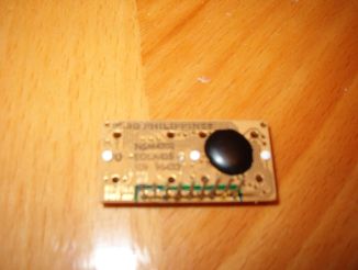

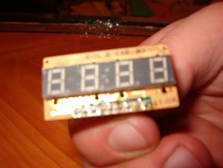

Funfreak Geplaatst: 6 februari 2011 Geplaatst: 6 februari 2011 Ik wil de display van mij cd202 vervangen, omdat er segmenten stuk zijn. Welk type moet ik hiervoor gebruiken? Kan ik zonder problemen een display uit een Philips CD150 halen en die in de CD202 plaatsen?
iemand Geplaatst: 6 februari 2011 Geplaatst: 6 februari 2011 Is het echt stuk, of geen beeld ? Dan zijn er mogelijk slechte contacten. gr. Erik
Steve Geplaatst: 7 februari 2011 Geplaatst: 7 februari 2011 zit er een nsm4202 in ?dan vervang deze maar
Funfreak Geplaatst: 7 februari 2011 Auteur Geplaatst: 7 februari 2011 @Steve, In de cd150 zit een NSM4202, in de cd202 zit een NSM4002 (die is defect). Zijn deze uitwisselbaar? Zelfde spanningen? Qua maat past het wel.
Funfreak Geplaatst: 7 februari 2011 Auteur Geplaatst: 7 februari 2011 @Steve Weet jij misschien waar ik een display voor de cd202 kan verkrijgen (type nms4002)?
Steve Geplaatst: 7 februari 2011 Geplaatst: 7 februari 2011 probeer toch eens het display van de cd150 in de cd202 te zetten,er zit volgens schema geen verschil in.
Funfreak Geplaatst: 8 februari 2011 Auteur Geplaatst: 8 februari 2011 @Steve Het werkt wel, maar.... ik zie toch een verschil in het schema van beide cd-spelers. Het gaat om pootje 6 en 7 van de display. Cd202 heeft de + zonder weerstand op pootje 6 en een weerstand van 4k7 tussen pootje 6 en 7. cd150 heeft een weerstand voor pootje 6 van 2k2 en een grotere weerstand tussen pootje 6 en 7 (afhankelijk van het type display, type 1 t/m 4. dit staat op de achterzijde) Als ik de weerstanden niet aanpas, gaat de display dan niet snel stuk (teveel spanning)?
