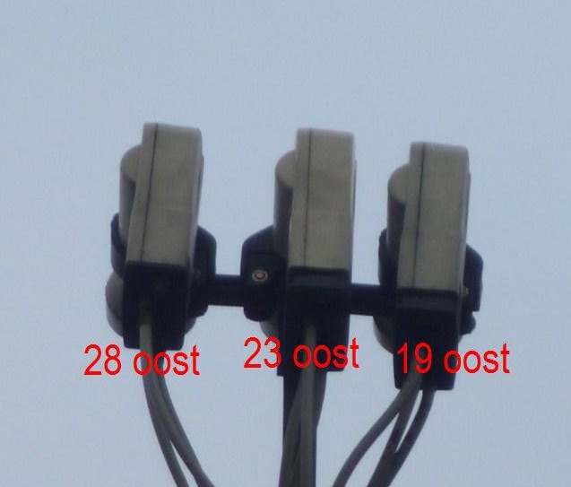

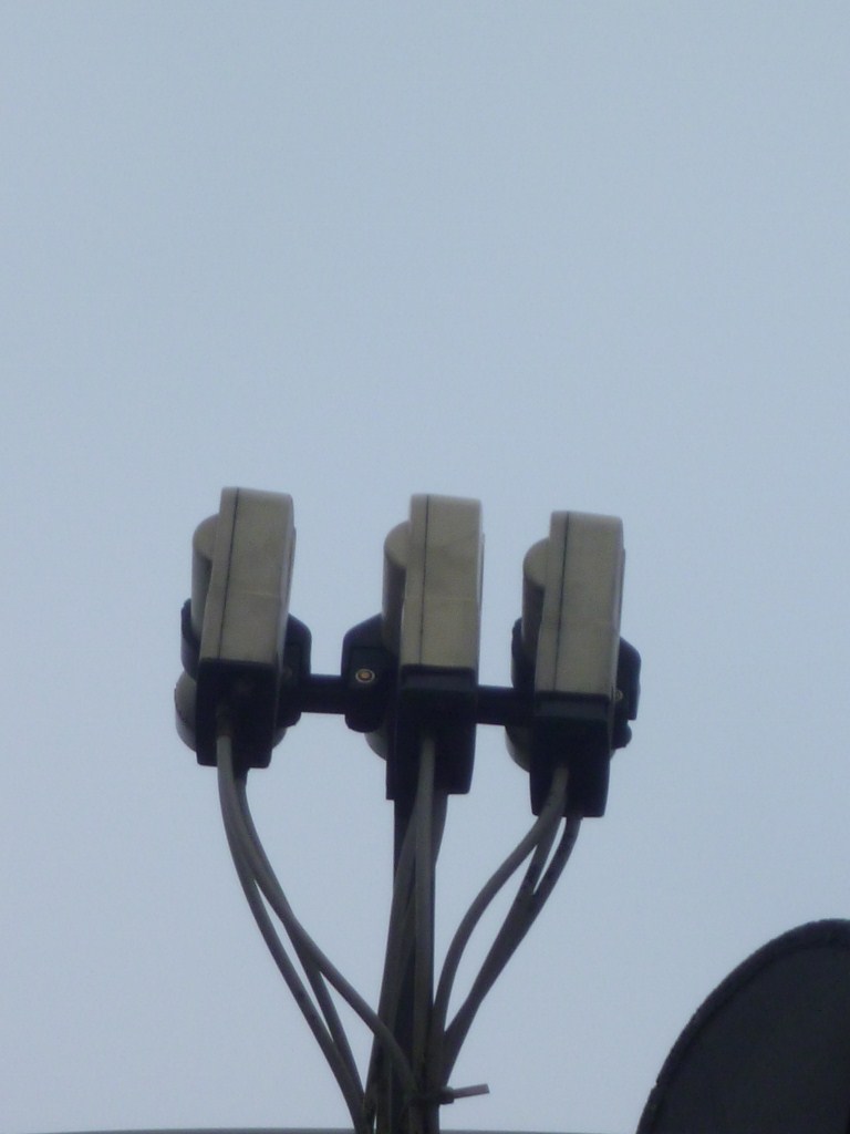

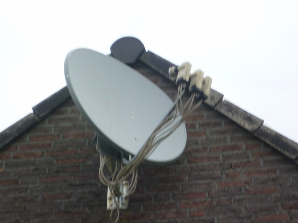

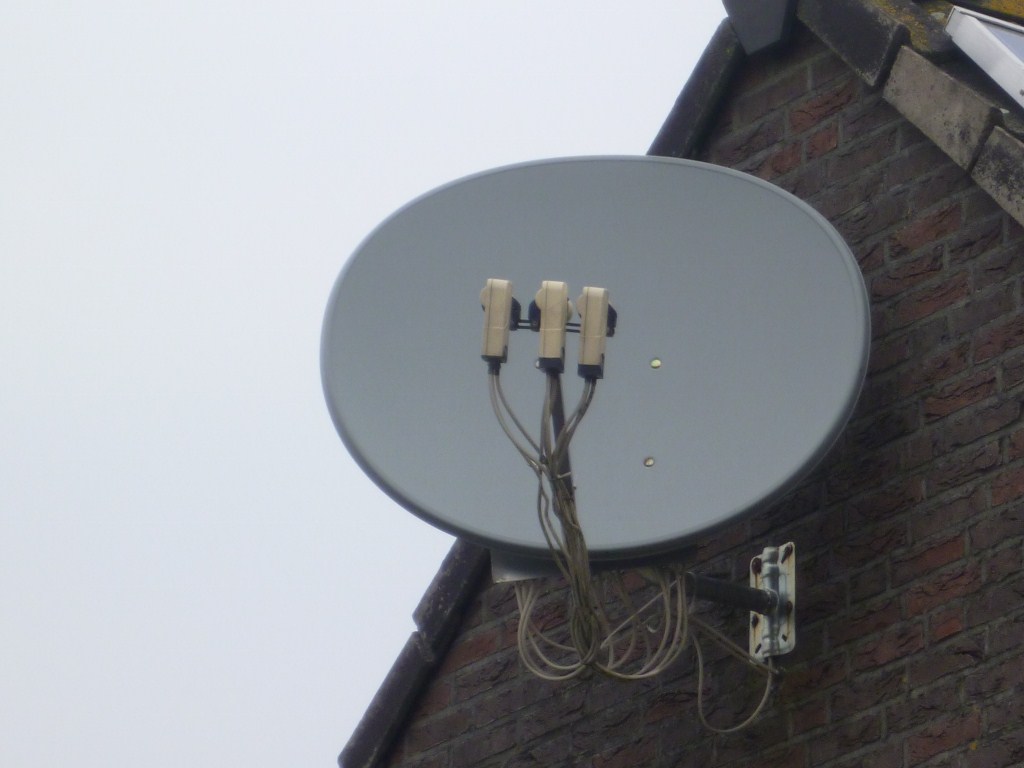

jab Geplaatst: 19 februari 2011 Geplaatst: 19 februari 2011 Ik ben mijn sat installatie aan het updaten/vernieuwen. Ik heb nu een 3/1 ovale schotel met 3 quad lnb's uitgericht op hotbird,astra1 en astra2.met hier achter 3 stuks 4/1 diseqc switch Nu wil ik HD kanalen gaan ontvangen en wil de quad lnb van hotbird voor Astra3 hiervoor gebruiken, Gaat dit? Zie bijgevoegde foto's mvg Zaq
Jürgen Geplaatst: 19 februari 2011 Geplaatst: 19 februari 2011 Op zich moet dit geen probleem zijn want ik gebruik dezelfde configuratie. Waar ik misschien problemen in zie zijn het gebruikte type LNB's. Waarschijnlijk kun je door de nogal grote LNB-koppen de LNB's voor ASTRA1 en ASTRA3 niet dicht genoeg naast elkaar zetten om een optimale instelling te bereiken. Voor de afstanden tussen deze 2 LNB's zou je misschien naar <DEZE> thread kunnen kijken. Verder kan ik niet zien of de huidige gebruikte LNB houder geschikt is om de LNB's zijdelinks te verschuiven. MacBook Air M2 2022 - iPad Air 2021 - Iphone XR - Apple TV 4 2021
edbe Geplaatst: 19 februari 2011 Geplaatst: 19 februari 2011 ja zeker, je zult de lnb's wat moeten gaan verschuiven en je instellingen in je box menu moeten aanpassen.. zie vb onder : 2 x KPN TV+ Box & Formuler Z11 Pro
Jürgen Geplaatst: 19 februari 2011 Geplaatst: 19 februari 2011 Origineel bericht van: edbe ja zeker, je zult de lnb's wat moeten gaan verschuiven .. Ja, dat is nogal logisch en dat schreef ik trouwens ook al. De vraag is of de LNB-houder geschikt is om de LNB's voor ASTRA1 en 3 zo dicht naar elkaar toe te schuiven en daar twijfel ik aan als ik de foto zo zie. Ik gebruik op een Triax Multifeed houder de smalle ALPS Quad LNB's en daar moet ik de LNB's voor ASTRA1 en 3 wel echt tegen elkaar aanschuiven om het optimale resultaat te behalen. Als ik de LNB's en de houder van de TS zo bekijk dan heb ik de indruk dat deze niet zo dicht tegen elkaar kunnen worden geschoven. Enerzijds door de nogal forse LNB koppen en anderzijds door de constructie van de houder maar dat laatste is vanuit de foto niet goed te beoordelen. MacBook Air M2 2022 - iPad Air 2021 - Iphone XR - Apple TV 4 2021
satencom Geplaatst: 19 februari 2011 Geplaatst: 19 februari 2011 Er is maar 1 optie,om er achter te komen dat het werkt de lnb van de hotbird tegen 19.2 te schuiven . Het lijkt er op , dat het met deze steun en lnb's niet gaat lukken . Gewoon proberen zou ik zegen. Volgens de wet van Bartjens moet het kunnen En met de vriendelijke groeten Hendrik En Is je Probleem opgelost? Help anderen door te vertellen hoe je dat hebt gedaan.
edbe Geplaatst: 19 februari 2011 Geplaatst: 19 februari 2011 ik denk dat je de middelste beugel moet om draaien dan zal het wel gaan...... 2 x KPN TV+ Box & Formuler Z11 Pro
satencom Geplaatst: 19 februari 2011 Geplaatst: 19 februari 2011 edbe Ik denk niet dat je de middelste klem moet om draaien ,want dan krijg je de lnb's van de 23,5 en de 19,2 niet meer tegen elkaar aan . Volgens de wet van Bartjens moet het kunnen En met de vriendelijke groeten Hendrik En Is je Probleem opgelost? Help anderen door te vertellen hoe je dat hebt gedaan.
edbe Geplaatst: 19 februari 2011 Geplaatst: 19 februari 2011 Origineel bericht van: satencom edbe Ik denk niet dat je de middelste klem moet om draaien ,want dan krijg je de lnb's van de 23,5 en de 19,2 niet meer tegen elkaar aan . inderdaad, foutje... 2 x KPN TV+ Box & Formuler Z11 Pro
