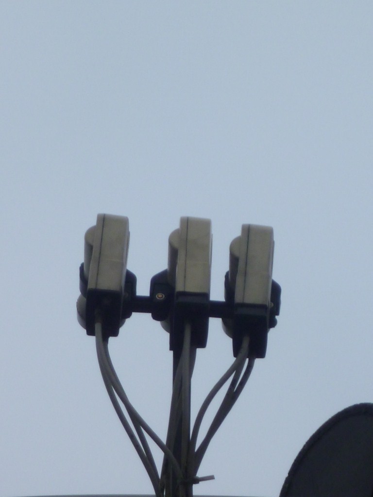

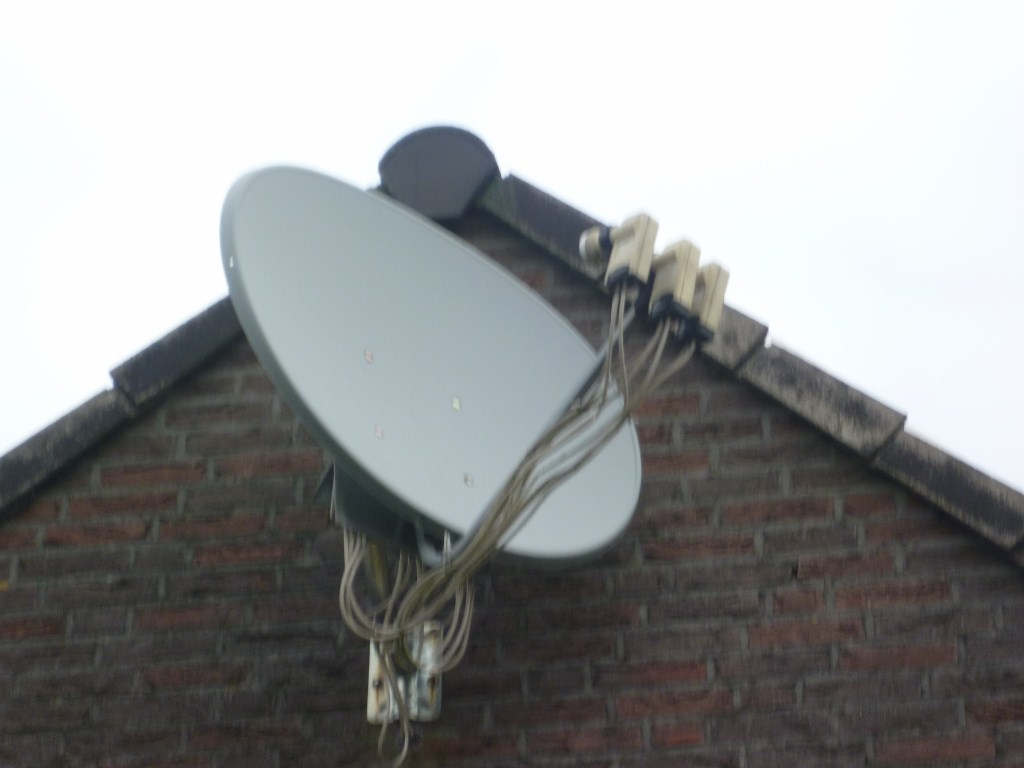

jab Geplaatst: 2 maart 2011 Auteur Geplaatst: 2 maart 2011 Effe alles op een rijtje aangezien ik het niet helemaal begrijp. Ik heb een schotel met 3 quad lnb's Hotbird,Astra 1 en astra 2 hierachter zitten 3 Maximum DiSeqC Switch 4/1 switch 1 gaat naar een DB7025, Een andere switch gaat naar tuner 2 van de DB7025, de derde switch gaat naar een DB5620. NU wil ik ook HD kanalen gaan ontvangen en heb hier een Xtrend ET 9000 HD Twin PVR voor aangeschaft. Hier moeten dus 2 aansluitingen heen gaan voor tuner 1 en tuner 2 een andere aansluiting moet naar de DB7025 en de laatste aansluiting naar de DB5620. hiervoor moet ik er nog 1 Maximum DiSeqC Switch 4/1 bijplaatsen. Nu wil ik op mijn schotel de LNB van de astra1 vervangen door een Maximum AMBQ-24 monoblock met 4 uitgangen alleen zit hier volgens mij een diseqc ingebouwd zodat men er 4 tuners op aan kan sluiten. Nu had ik gedacht om elke uitgang van de Maximum AMBQ-24 monoblock met 4 uitgangen op elk een andere DiSeqC Switch 4/1 aan te sluiten en dan hierop weer de kabels naar de afzonderlijke ontvangers en deze wil ik dan ook afzonderlijk kunnen bedienen dus. weet iemand of dit gaat? mvg John
vGnp Geplaatst: 2 maart 2011 Geplaatst: 2 maart 2011 Waarom wil je het zo moelijk doen? Je hebt al 4/1 switches, en kunt toch gewoon een LNB bijplaatsen? vGnp VU+ Ultimo4K - FBC Cable - VU+ Ultimo4K - FBC Satellite Kathrein KEA 1000/W - Wavefield T90 Satlook Digital NIT
jab Geplaatst: 2 maart 2011 Auteur Geplaatst: 2 maart 2011 Dat gaat juist niet omdat mijn lnb's te dicht op elkaar komen te zitten en dan met name Astra1 en 3 en in de bovengenoemd configuratie zou ik hotbird en astra2 ook nog kunnen behouden. mvg
jab Geplaatst: 2 maart 2011 Auteur Geplaatst: 2 maart 2011 Hierbij 2 foto's van de schotel incl.lnb's mvg
